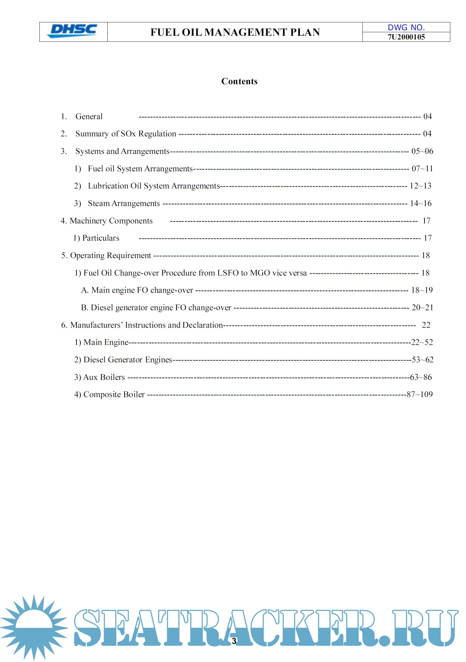

Fuel Fuel Oil changeover procedure for Main Engine , Diesel Generators and Boilers
Year: 2021
Author: DHSC
Genre: Instruction
Number of pages: 111

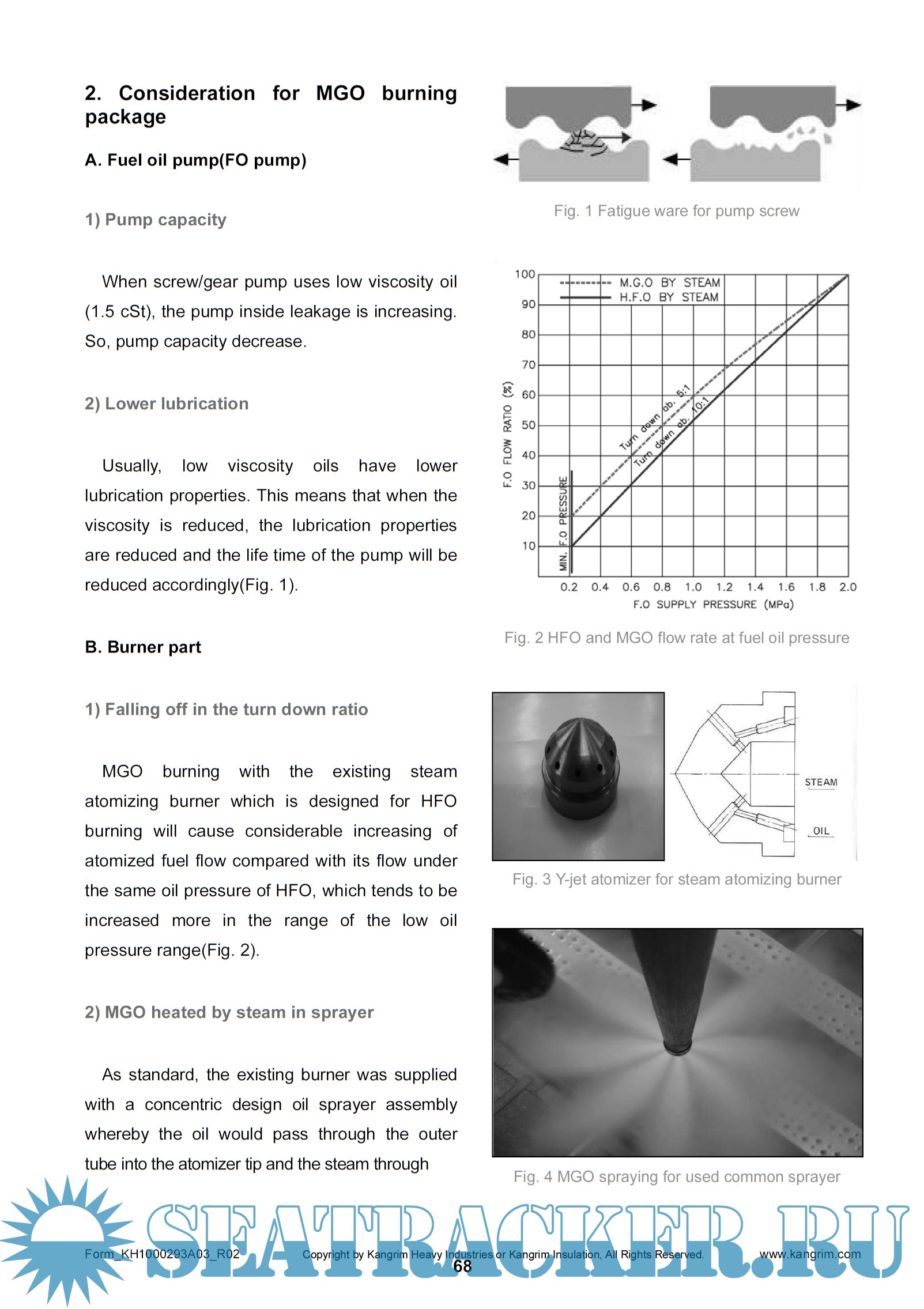

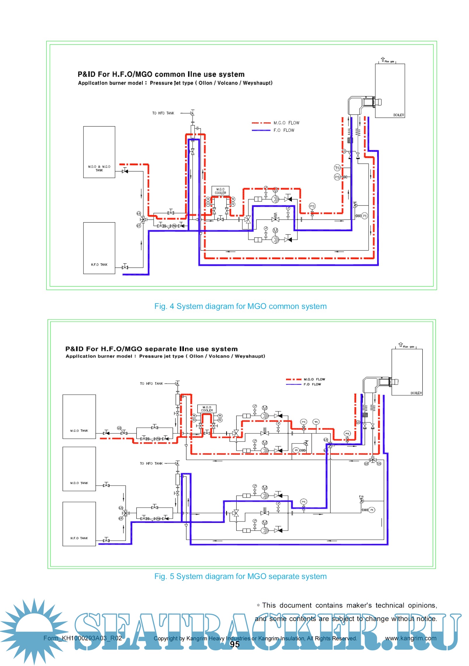

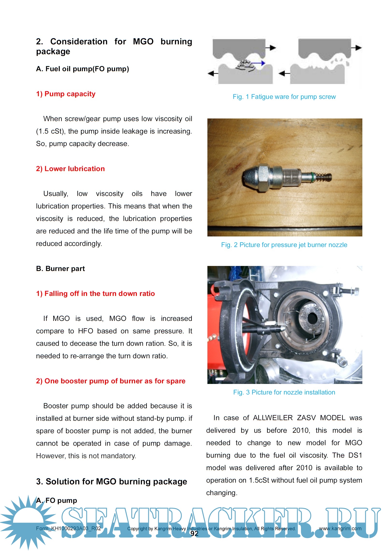

Description: In this Instruction book you will find important information regarding Fuel Oil Changeover procedure for modern Ships . Detailed description such as Service Letters , Piping diagrams , Maker Recommendations of MAN B&W and KangRim are included for your reference .
В этой инструкции вы найдете полную информацию по процедуре перехода с одного сорта топлива на другое. Рекомендации завода изготовителя MAN B&W и KangRim, а так же сервисные письма ,схемы и диаграммы включены для наилучшего понимания этой темы .
