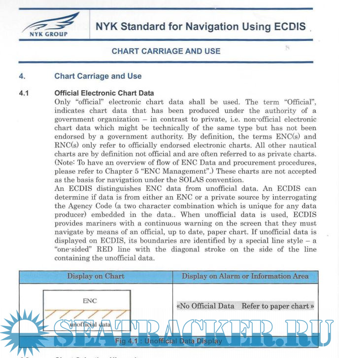

4. CHART CARRIAGE AND USE .............. ........................ .......................................... .... ........... 8
4.1 OFFICIAL ELECTRONIC CHART DATA ............................... .............................................................. 8

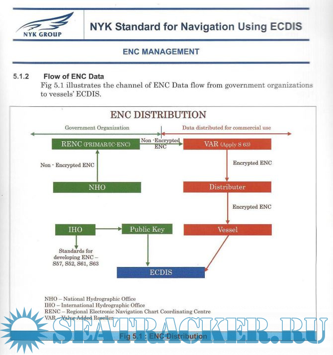

5.1 OVERVIEW OF ENC DATA ...... ....... ..... .. ..... .. .... ................. .... ........................................................ 12
5.2 PROCUREMENT PROCEDURE ......... ........ .................. ... .... ......... .. .... ............. .. ..... ........... .. .............. 13
5.3 ENCRYPTION AND LICENSES / PERMITS ..... .... ................... ........................................................... 18

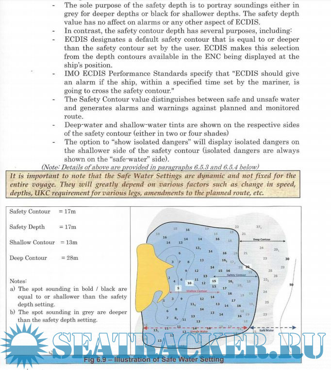

6.5 SAFE WATER SETTINGS ... ... ..... ............. ............ ............ .................... .... .... ... ...... ............ ...... ... ... ... 32
