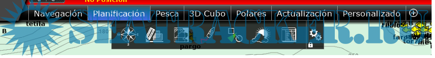

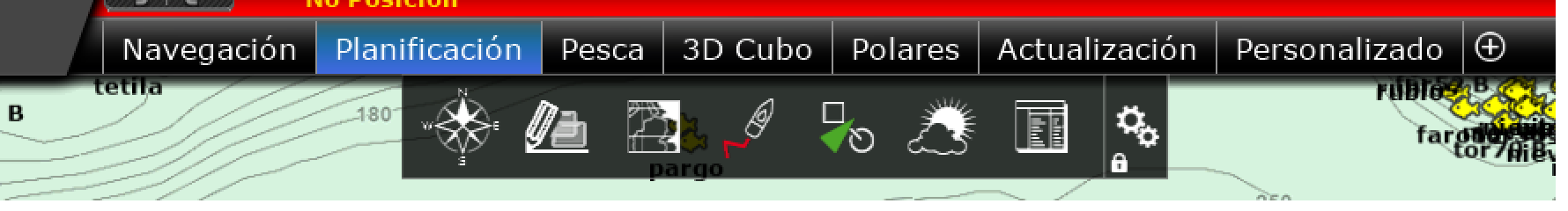

una pregunta, tu has conseguido poner el moduo sonda? no consigo ponerlo y me gustaria, solo he conseguido poner el pgb, pero en en opciones si me dija configurar la sonda y el sonar pero sera para el pgb. si sabes como ponerlo comentame algo.

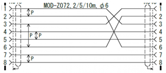

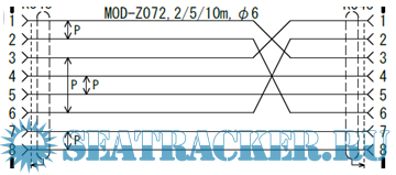

También es importante tener en cuenta que, según el modelo de sonda, puede ser necesario un tipo de conexión u otra. Por ejemplo, la Furuno DFF1 utiliza un cable Ethernet cruzado (MOD‑Z072) Adjunto foto.

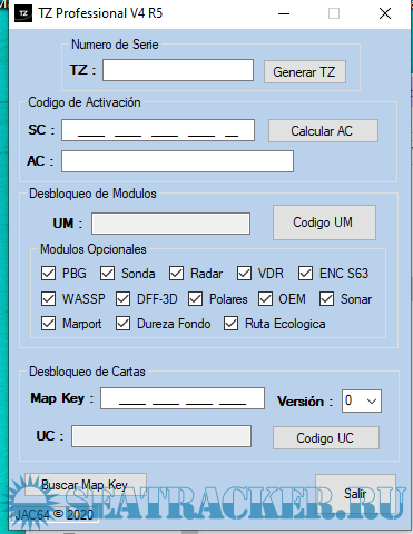

Rokateli, hola compañero yo tengo una sonda foruno fcv 585 y la tengo conectada por nmea183, el pgb me funciona muy bien. para que te salga yo lo que hice fue activar todos los modulos del crak, generasen UM y le pones el nuevo UM con todos los modulos seleccionados, pero no me salen ni el de radar y el de sonda ni algunos otros mas.

Rokateli,si, tengo puesto dos conversores RS una para la sonda y otro para el ploter, gracias por la aclaracion ahora entiendo por que no me funciona el modulo sonda. me tengo que resignar a tenerla sonda en el timezero peo bueno lo utilizare con el PGB y de ploter.
