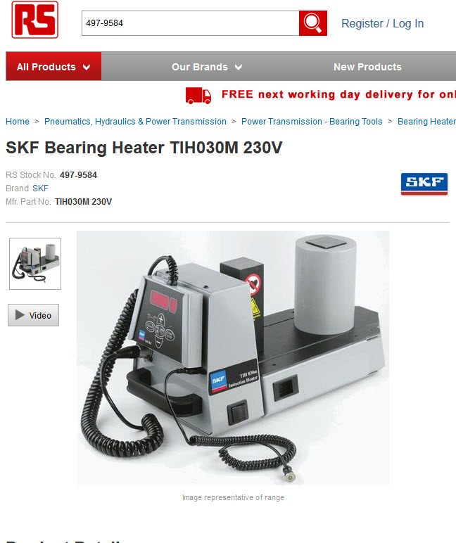

Лет 5 назад попал на старое корыто в шипярд и впервые познакомился с данным устройтвом,облегчившим мне жизнь.Стоит,правда,дохрена-не каждая компания одобрит покупку:
SKF Bearing Heater-устройство для посадки подшипников:

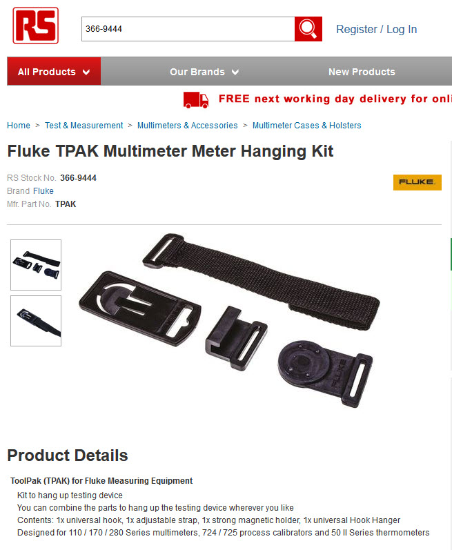

Эту вроде бы простую вещь впервые увидел у технишена:магнит для крепления Fluke тестера,очень удобно,не надо думать куда прилепить тестер:

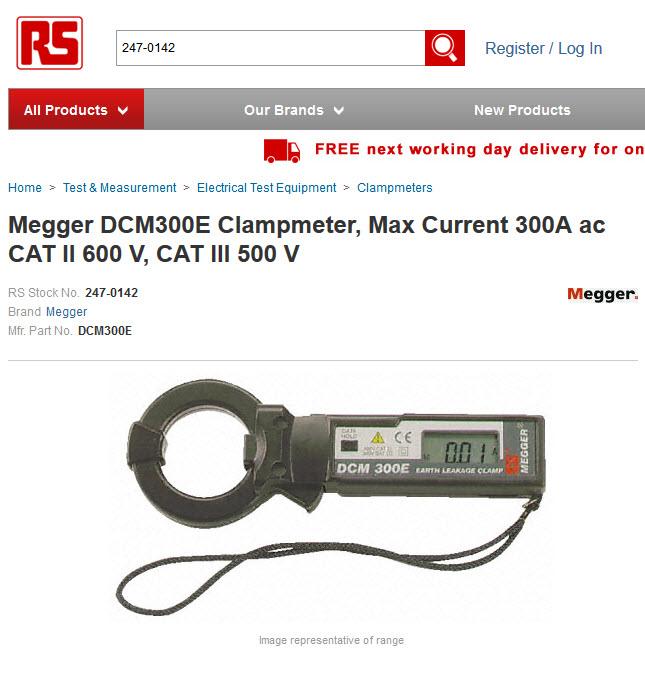

Earth Leakage Tester-прибор для поиска пониженной изоляции:
Надо заметить,что работает только при наличии полного нуля,но всё равно незаменимая вещь,на 220 частенько выскакивает и не надо теперь выключать автоматы один за одним

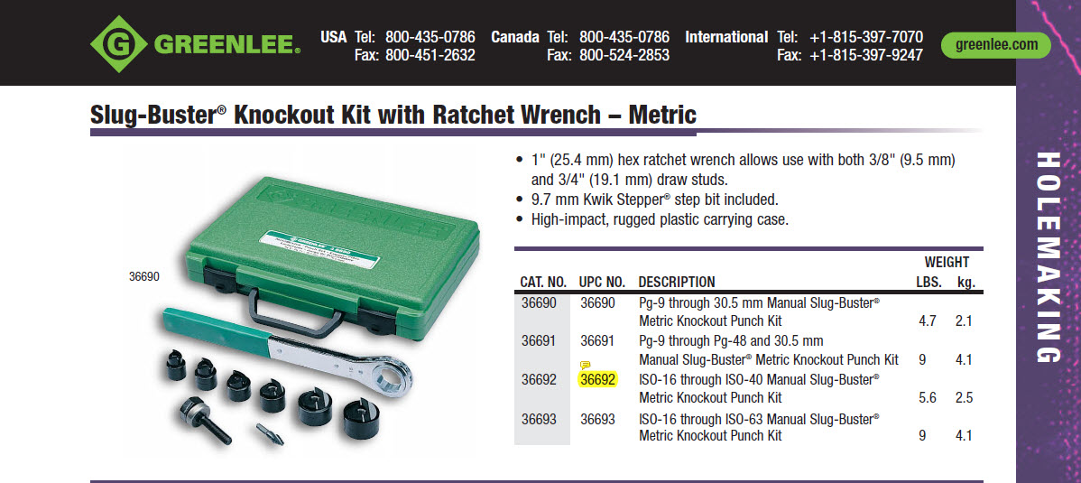

Knockout Kit with Ratchet Wrench-инструмент, позволяющий делать аккуратные отвертия в щитах(и не только) для cable glands,после не надо ничего подгонять напильником.К сожалению,RS номера не знаю,кому надо-тот найдёт
