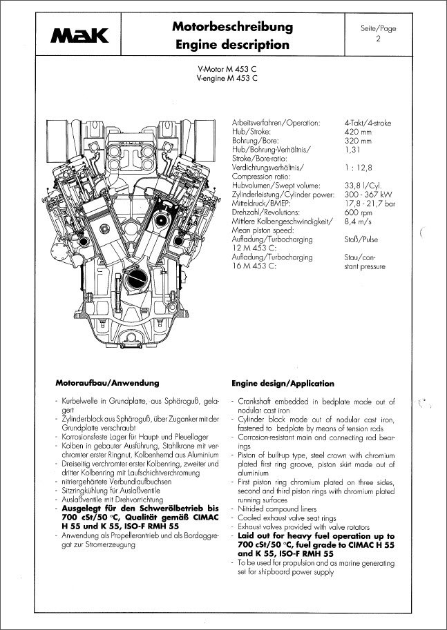

Документация к двигателям MAK M20 / M25 / M32 / M43 / M281-332C / M451-453 / M551-552 / M601C
Год выпуска: 1997
Язык: Английский, Русский
Автор: MAK
Жанр: Engine operating instructions
Издательство: Caterpillar / MaK
Качество: OCR / Отсканированные страницы
Количество страниц: >3000
Описание: Эти инструкции по эксплуатации дают советы и указывает путь к правильному использованию двигательной установки. Она соответствует правилам эксплуатации установки с определенной оснащенностью и приспособленной к проданному типу топлива.

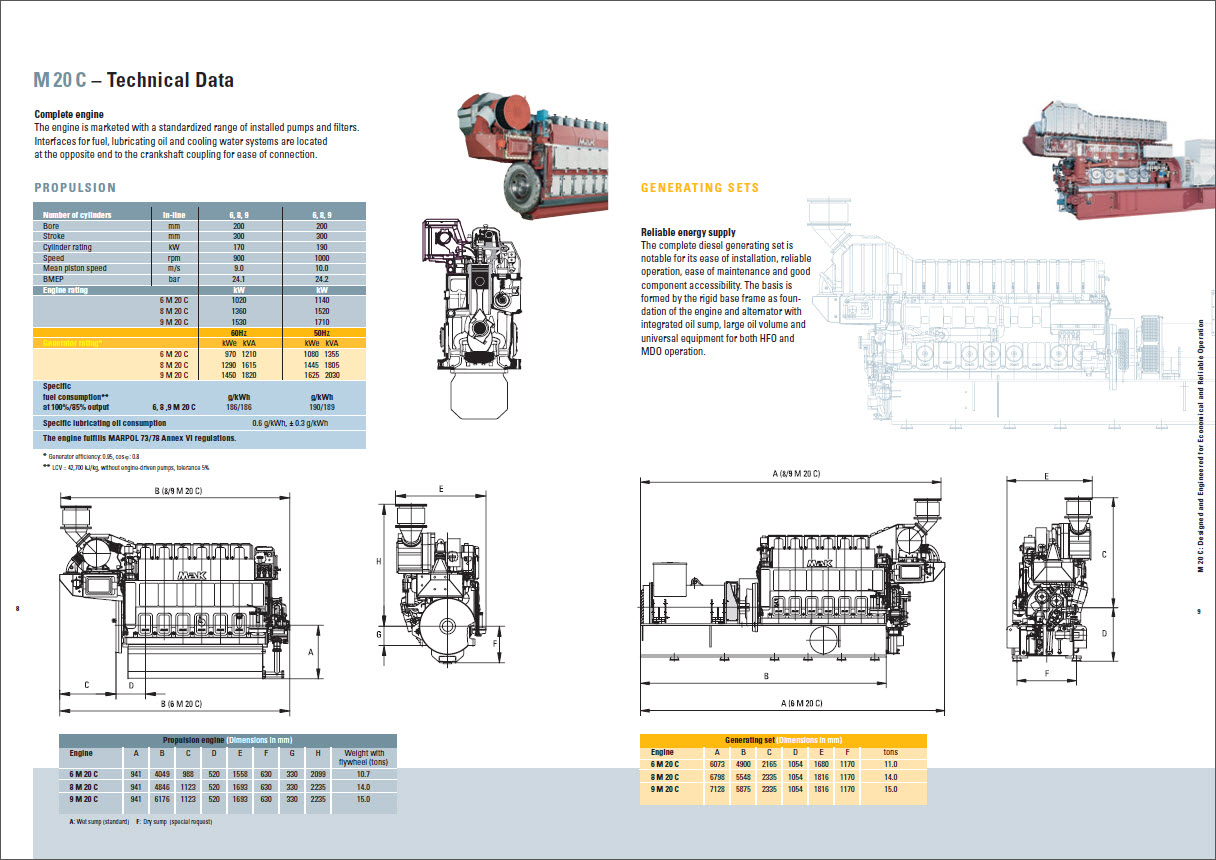

  • А1 Технические данные двигателя
  • АЗ Инструкция по обслуживанию
  • А4 Эксплуатационные материалы
  • А5 Пуск
  • А6 Инструменты
При помощи приведенных в этих разделах данных технический персонал имеет возможность обслуживать мотор таким образом, что в смысле мощности, надежности, рентабельности и длительности эксплуатации могут быть достигнуты оптимальные результаты эксплуатации.
