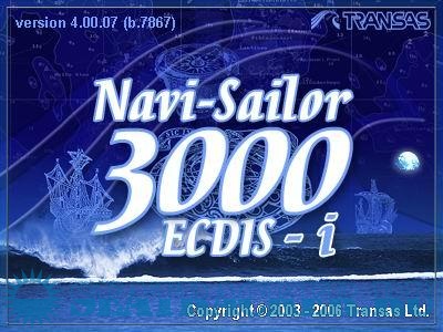

Navi-Sailor 3000 ECDIS - I v.4.00.07 (b 7867)
Year: 2009
Version: 4.00.07
Developer: TRANSAS
Platform: PC
Compatibility with Windows7: yes (совместимость при установке с Windows XP SP2)
Requirements:minimal
Crack: Yes

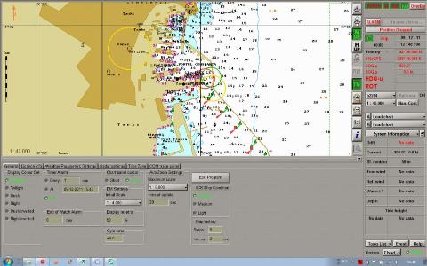

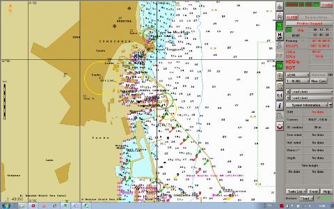

Описание: Navi-Sailor 3000 – современный продукт многолетнего успешного опыта Транзас в области морских навигационных систем, программного обеспечения и векторной электронной картографии, способный удовлетворить любые запросы и требования профессионального судоводителя. Navi-Sailor 3000 может использоваться как самодостаточная изолированная система, так и как часть Интегрированной навигационной системы. Navi-Sailor 3000 разработана в соответствии с требованиями Конвенции SOLAS и Резолюции IMO, имеет сертификаты Российского морского регистра судоходства, Российского речного регистра и норвежского сертификационного общества DNV.
Navi-Sailor 3000 позволяет проводить различные операции с картами (автоматическая загрузка, масштабирование, вкл./выкл. различных слоев информации), осуществлять автоматическое ведение судового журнала, получать информацию по навигационным объектам, планировать переход, вести учет течений и погодных условий, включать тревожную сигнализацию, создавать планы поисково-спасательных операций, работать с оборудованием АИС, включать режим Истинного/Относительного движения, осуществлять ориентацию по «По норду», «По курсу», «По маршруту» и др.
