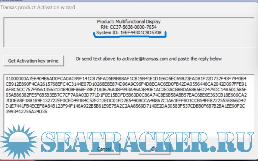

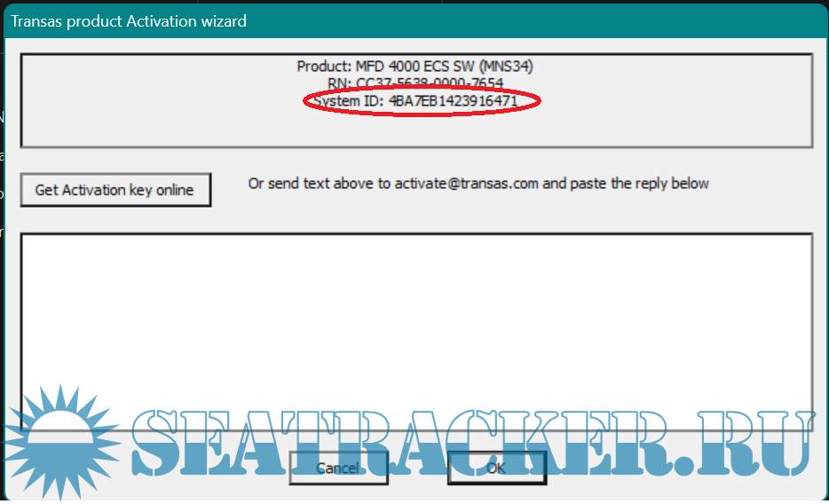

Возникла проблема с ЭКНИСом Transas NS-4000.

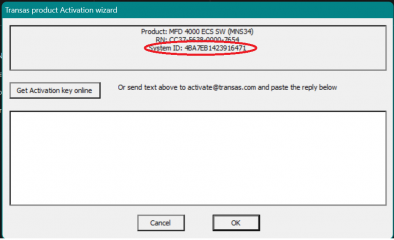

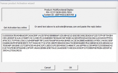

Программа исправно работала, потом обновился Windows 11 и у компьютера поменялся System ID (SID) (видно на скринах).
Подскажите, может, кто-то сталкивался с подобной проблемой, откат винды до предыдущего обновления и даже до заводских настроек не помог.
Возможно, есть способ вручную поменять SID или сделать так, чтобы ECDIS считал другие цифры.
Первый скриншот показывает SID который был до обновления, второй - после обновления.

I have a problem with ECDIS Transas Navi-Sailor-4000.
Programm worked good, but after update of Windows 11 my laptop sudenlly changed System ID (SID) (i can see it on the screenshots).
If someone also got this problem, how did you solve it? I was trying to delete las update, then i made factory reset, but it's still not working.
Maybe you know methods to manually set value of System ID for Windows or to put in Transas "License Activation Utility" SID other than installed.
There are two screenshots, first showing SID before update (with which license is activated), second - after update.

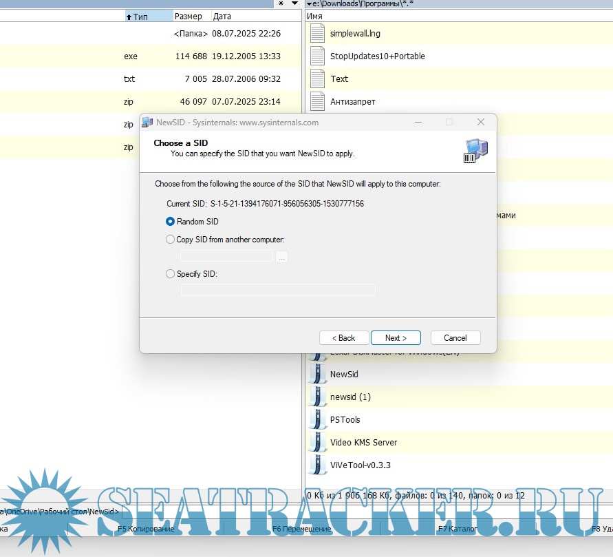

Компания Sysinternals утилита NewSID, которая может изменить SID вашего компьютера.

Сам SID, насколько я знаю, хранится в ветках реестра.
Скачал NewSid, распаковал, Свойства, совместимость с Win7.
Запуск от админа, работает.

asacha, не могли бы Вы поделиться этой программой? Из всего, что я пытался скачать и установить из интернета - ни одна не работает на Windows 11.
