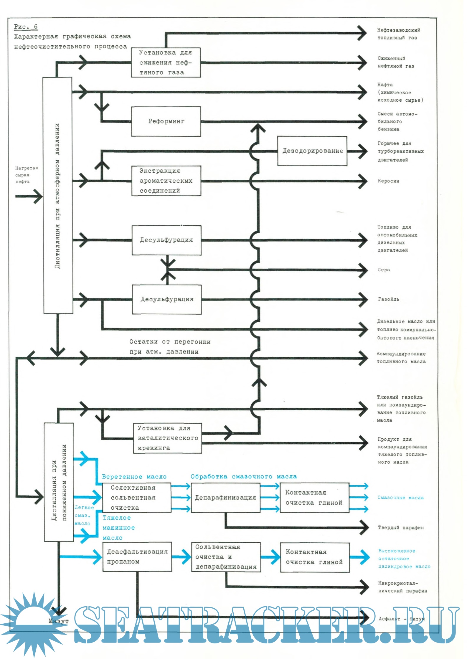

Очистка смазочных масел 13

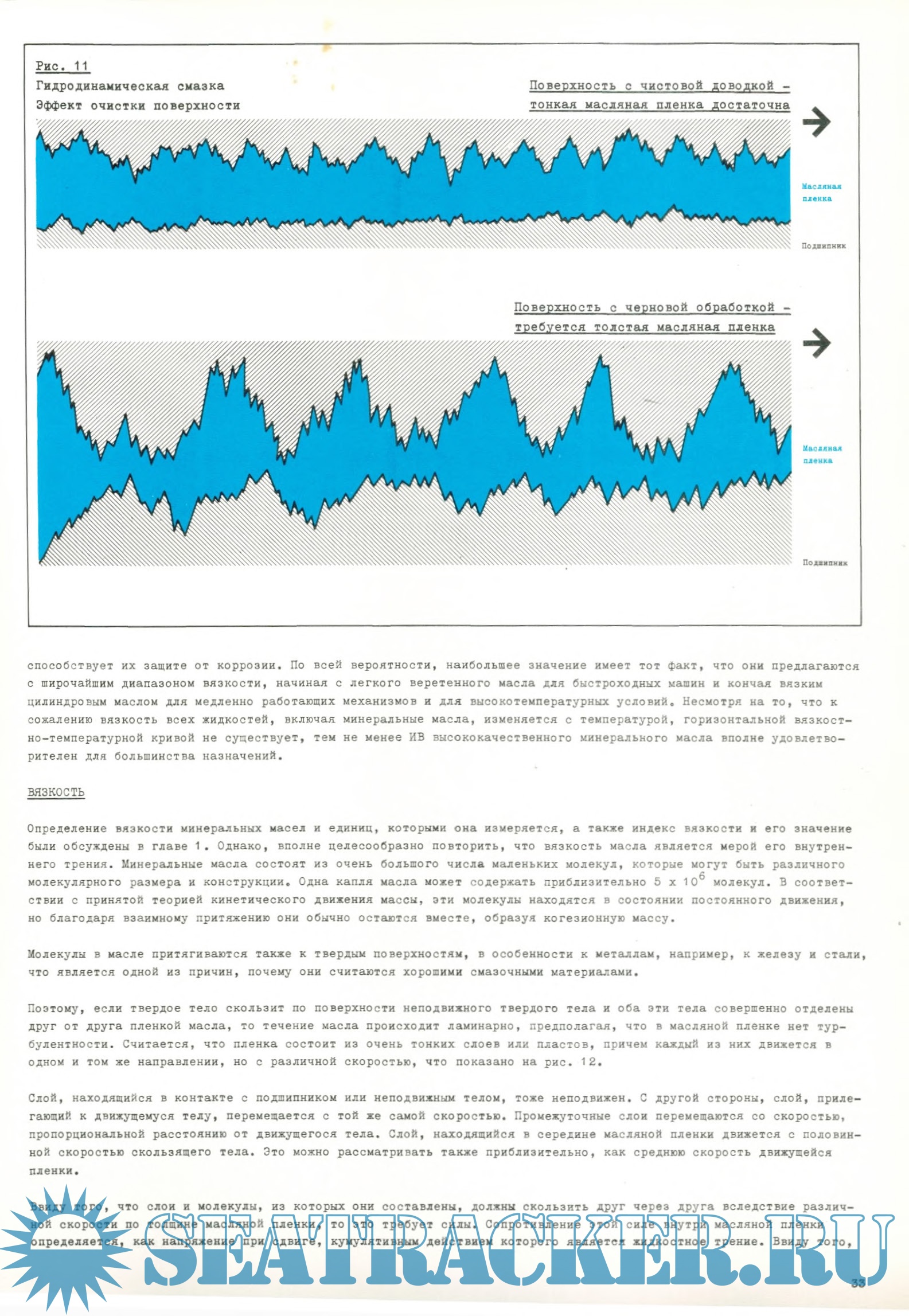

Жидкостная смазка 32

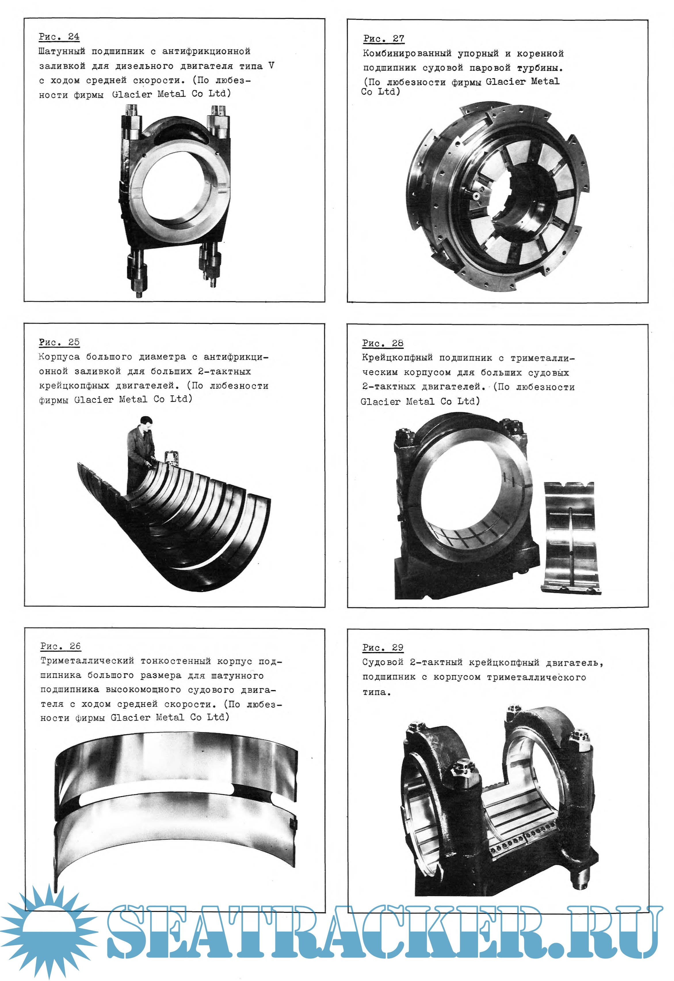

Свойства подшипников 46
Подшипниковые сплавы 47
Конструкция подшипников и эксплуатационные проблемы 49
Качественные показатели и аварии подшипников 53

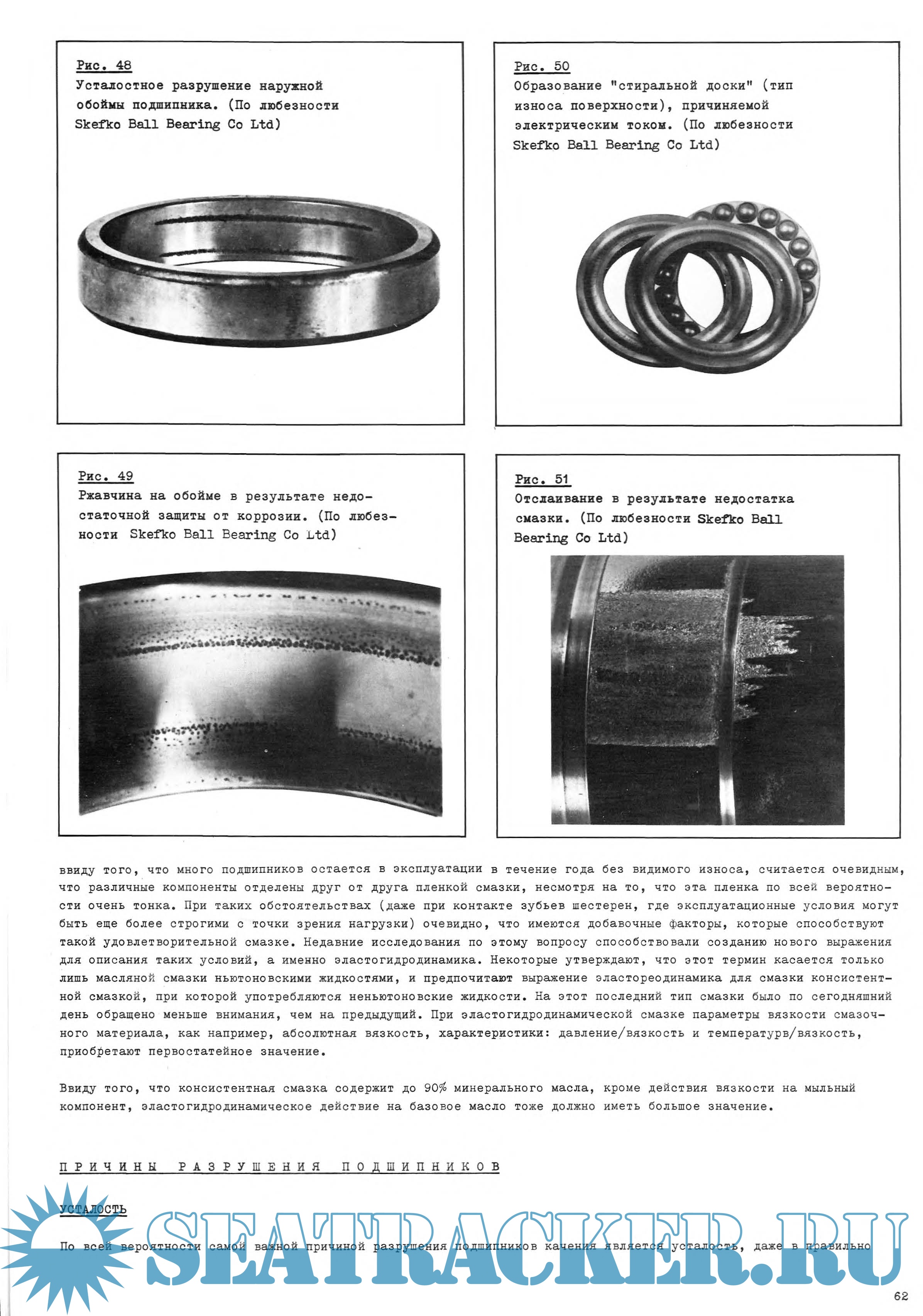

Шарикоподшипники и роликоподшипники 60
Причины разрушения подшипников 62

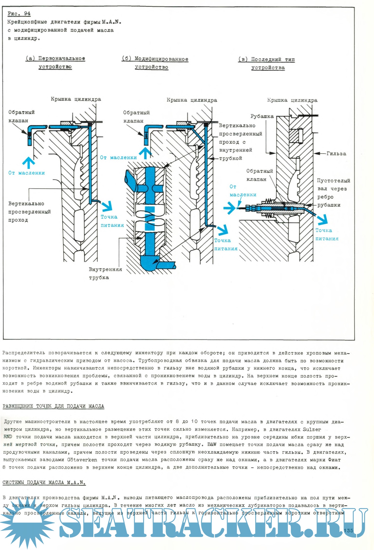

Смазка цилиндра 123
Смазочные материалы для цилиндров 126
Заключение - смазка цилиндра 1 31
Нанесение цилиндрового смазочного масла 13 3
