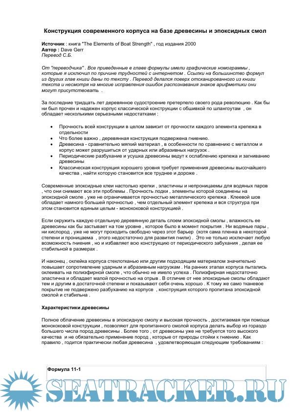

За последние тридцать лет деревянное судостроение претерпело своего рода революцию . Как бы
ни был прочен и надежен корпус классической конструкции с обшивкой по шпангоутам , он
обладает несколькими серьезными недостатками :
• Прочность всей конструкции в целом зависит от прочности каждого элемента крепежа в
отдельности
• Что более важно , деревянная конструкция подвержена гниению.
• Древесина - сравнительно мягкий материал , в особенности по сравнению с металлом и
корпус может разрушиться от ударных или абразивных нагрузок .
• Периодические разбухание и усушка древесины ведут к ослаблению крепежа и загниванию
древесины
• Классическая конструкция хорошего уровня требует применения древесины высочайшего
качества , найти которую становится все труднее и дороже .
Современные эпоксидные клеи настолько крепки , эластичны и непроницаемы для водяных паров
, что они снимают все эти проблемы . Прочность лодки , элементы которой соединены на
эпоксидной смоле , уже не ограничивается прочностью металлического крепежа . Клеевой шов
обладает намного большей прочностью , чем отдельный элемент крепежа и вся структура при
этом становится единым целым - монококковой конструкцией .
Если окружить каждую отдельную деревянную деталь слоем эпоксидной смолы , влажность ее
древесины как бы застывает на том уровне , которое было в момент покрытия . Ни водяные пары ,
ни кислород , уже не могут проходить свободно через этот барьер (хотя сама пленка в некоторой
степени и проницаема , этого недостаточно для развития гнили) . Это не только исключает любую
возможность гниения , но и избавляет всю конструкцию от периодического набухания , делая ее
стабильной в размерах .
И наконец , оклейка корпуса стеклотканью или другим подходящим материалом значительно
повышает сопротивление ударным и абразивным нагрузкам . На ранних этапах корпуса пытались
оклеивать на полиэфирной смоле , что обычно не имело успеха . Полиэфирная недостаточно
эластична и обладает малой прочностью на отрыв . В отличие от нее эпоксидные смолы обладают
тем и другим в достаточной степени и показывают себя очень хорошо . К тому же само тканевое
покрытие не подвержено разбуханию на корпусе , конструкция которого пропитана эпоксидной
смолой и стабильна .
