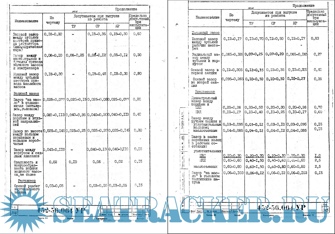

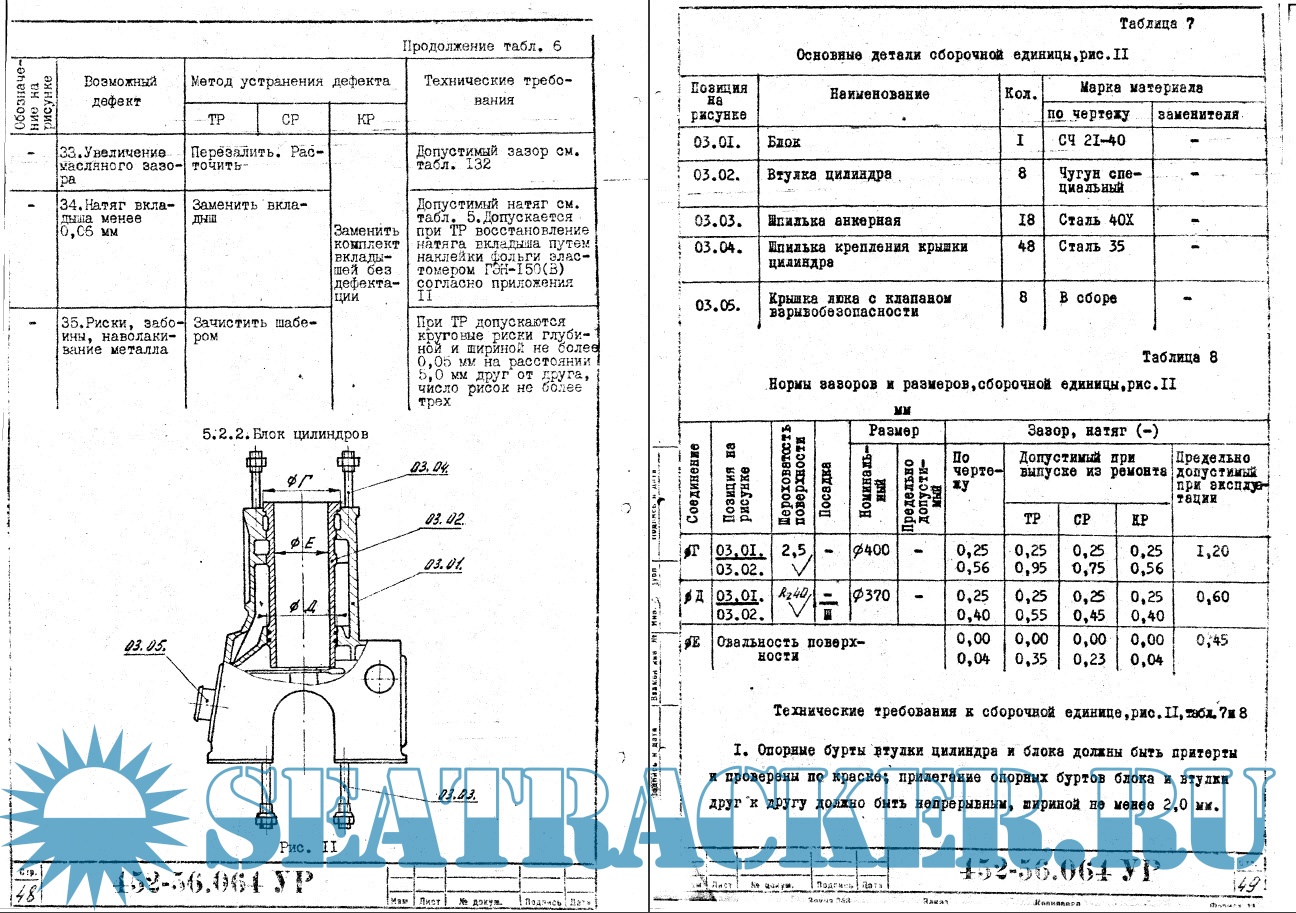

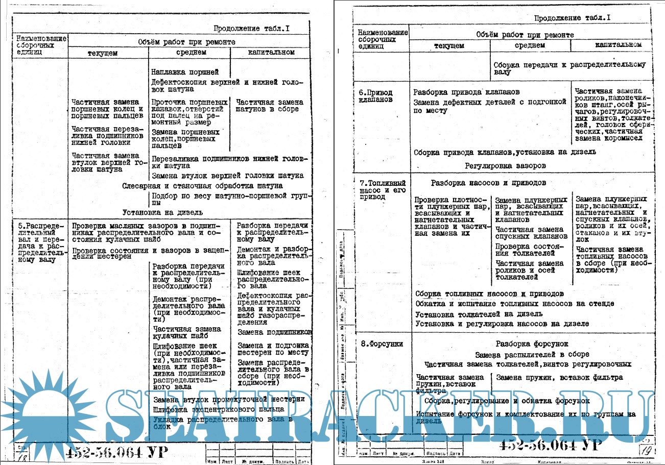

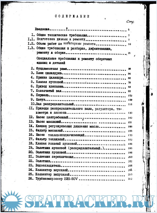

ТУ содержат:
-данные по оптимальным объёмам ремонта;
-рекомендации по методам контроля и ремонта; требования к качеству ремонта, сборки к регулирования -деталей, сборочных единиц и дизеля в целом;
-данные по монтажным и предельно-допускаемым размерам деталей и зазорам в сопряжениях дизеля.

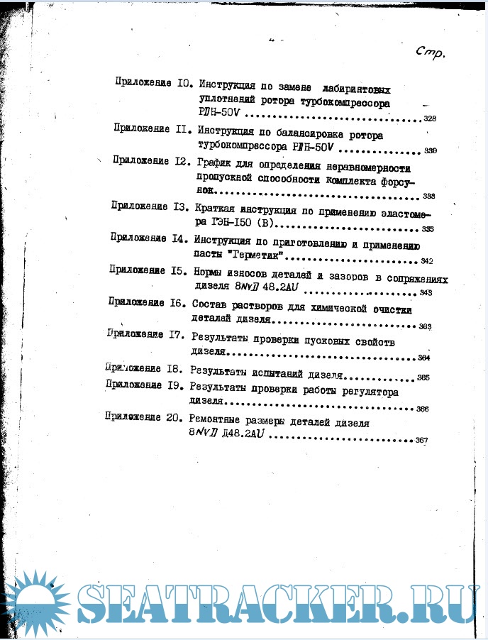

Примечание. В качестве справки в Приложении 15 приведены нормы износов и зазоров, допускаемых при выпуске дизеля из профилактического ремонта.
Нормативная часть ТУ, регламентирующая техническое состояние выпускаемого из ремонта дизеля, базируется на результатах определения часто наблюдаемых скоростей изнашивания его деталей.
