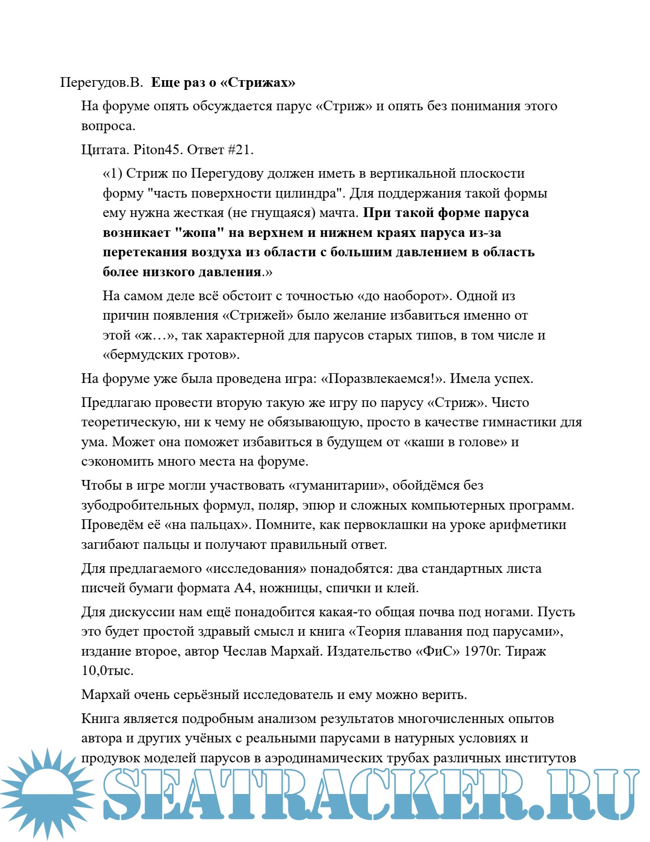

Описание: На форуме опять обсуждается парус «Стриж» и опять без понимания этого вопроса.
Цитата. Piton45. Ответ #21.
«1) Стриж по Перегудову должен иметь в вертикальной плоскости форму "часть поверхности цилиндра". Для поддержания такой формы ему нужна жесткая (не гнущаяся) мачта. При такой форме паруса возникает "жопа" на верхнем и нижнем краях паруса из-за перетекания воздуха из области с большим давлением в область более низкого давления.»
На самом деле всё обстоит с точностью «до наоборот». Одной из причин появления «Стрижей» было желание избавиться именно от этой «ж…», так характерной для парусов старых типов, в том числе и «бермудских гротов».
