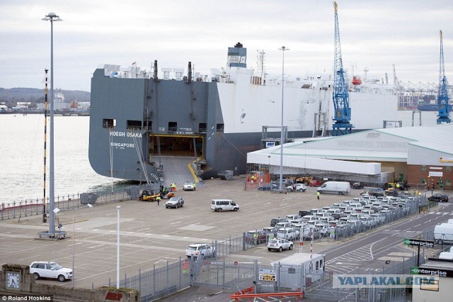

Все началось раним утром 3 января 2015 года, когда в английском порту Саутгемптон началась рядовая погрузка новеньких легковых автомобилей и тяжелой строительной техники на судно для перевозки всех видов машин и специального оборудования PCTC Hoegh Osaka для отправки в немецкий Бремерхафен.

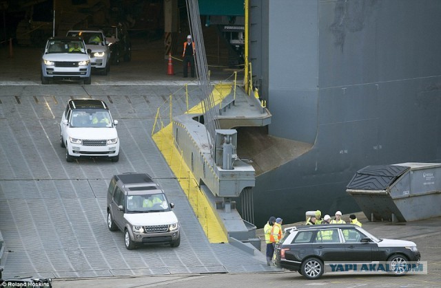

Погрузка шла как обычно, загонщики работали в стандартном режиме загружая верхние палубы более легкими легковыми машинами. Всего было погружено 1400 автомобилей, в основном компании Jaguar, Land Rover и BMW Mini, также были машины и других марок, в том числе один Rolls-Royce.
К 19:00 погрузка была завершена, портовые власти настойчиво торопили капитана к отходу, подписывались последние документы и ожидалось прибытие на судно лоцмана.

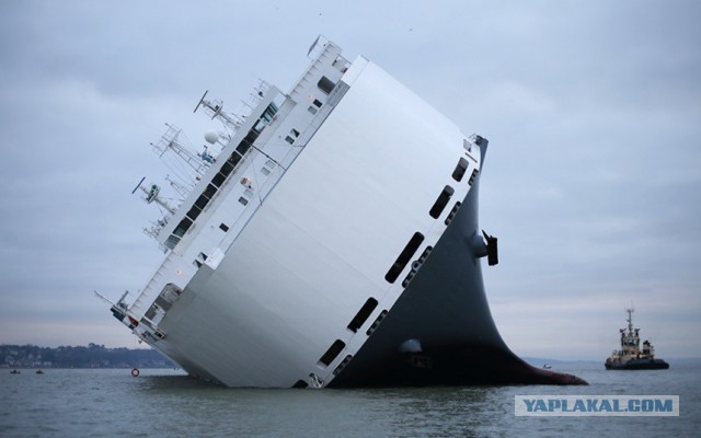

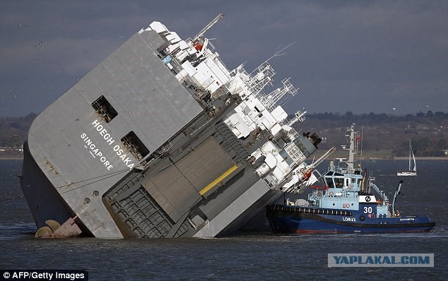

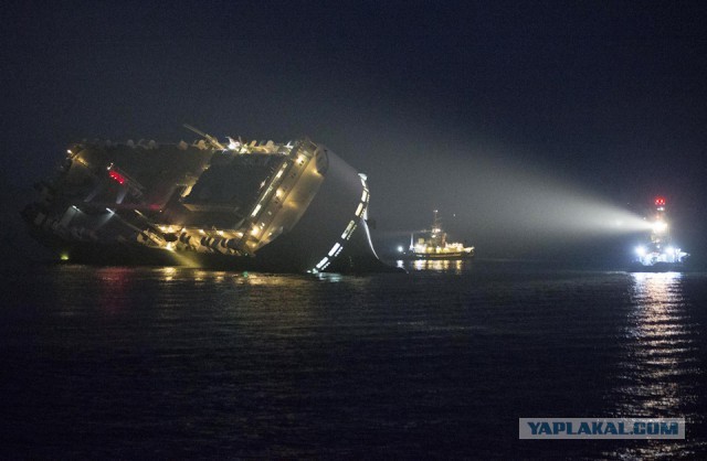

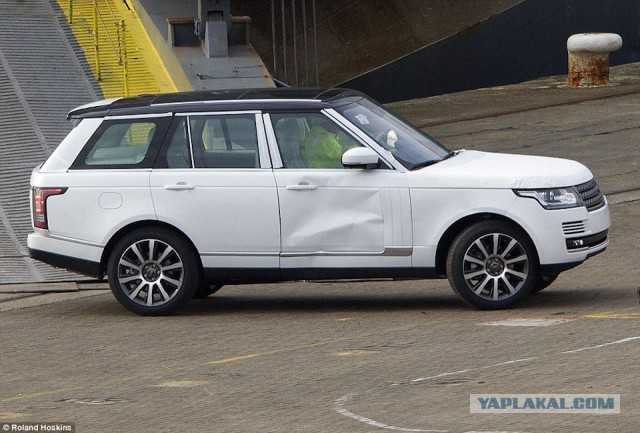

Дальнейшие события развивались практически мгновенно, после входа в пролив скорость была увеличена до 12 узлов. В 21:09 по местному времени Hoegh Osaka совершила поворот, обходя буй, расположенный над западной частью отмели Брамбл. Во время маневра груз сместился, и судно получило крен на правый борт. Главный двигатель был немедленно остановлен. Когда крен увеличился, рулевое устройство оказалось над водой. Уже в 21:15 Hoegh Osaka села на мель возле острова Уайт с креном в 52°. Согласно отчёту о расследовании, посадка на мель была допущена умышленно, во избежание худшей участи для судна.
Все 24 моряка экипажа и лоцман были благополучно эвакуированы. Лишь один моряк получил травмы во время инцидента: он скользил по накренившейся палубе и не мог остановиться на протяжении 18 м, в результате чего сломал руку и ногу. Часть экипажа покинула Hoegh Osaka на спасательной шлюпке, ещё часть была эвакуирована прямо с палубы с помощью вертолёта.

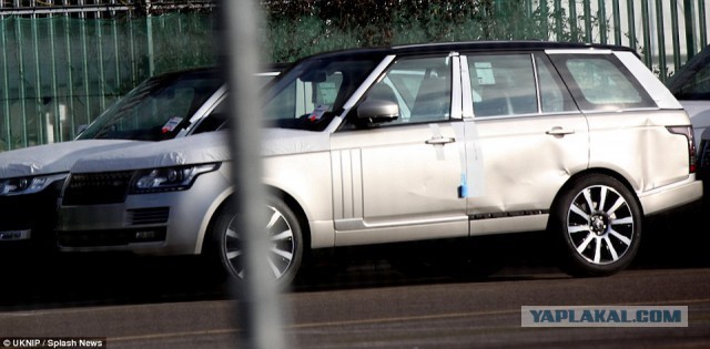

Разлива топлива на поверхности акватории не произошло, но операция по снятию судна с мели заняла три недели. Во время отлива крен судна увеличился, оно практически легло «на бок». Выяснилось, что во время происшествия в корпус попала забортная вода, что тоже затруднило операцию. Спасателям, в конечном счёте, помог прилив и сильный ветер, дувший в благоприятном направлении. 22 января снятая с мели Hoegh Osaka, крен которой удалось уменьшить до 5°, была отбуксирована в Саутгемптон. 10 февраля судно направилось своим ходом в Фалмут на ремонт, и уже 20 февраля вернулось к работе.

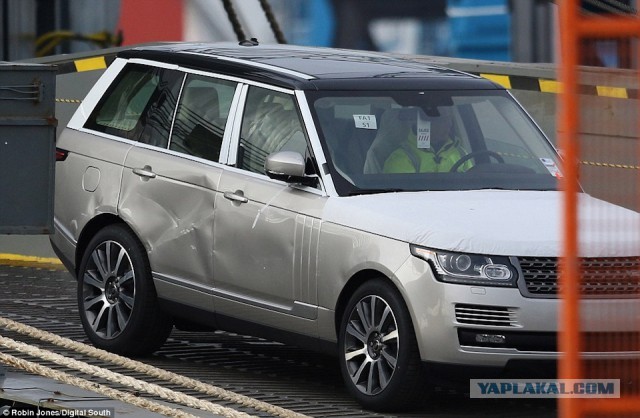

В результате аварии, на слом были отправлены 1400 поврежденных автомобилей суммарной стоимостью 52,7 млн. ам. долларов.
