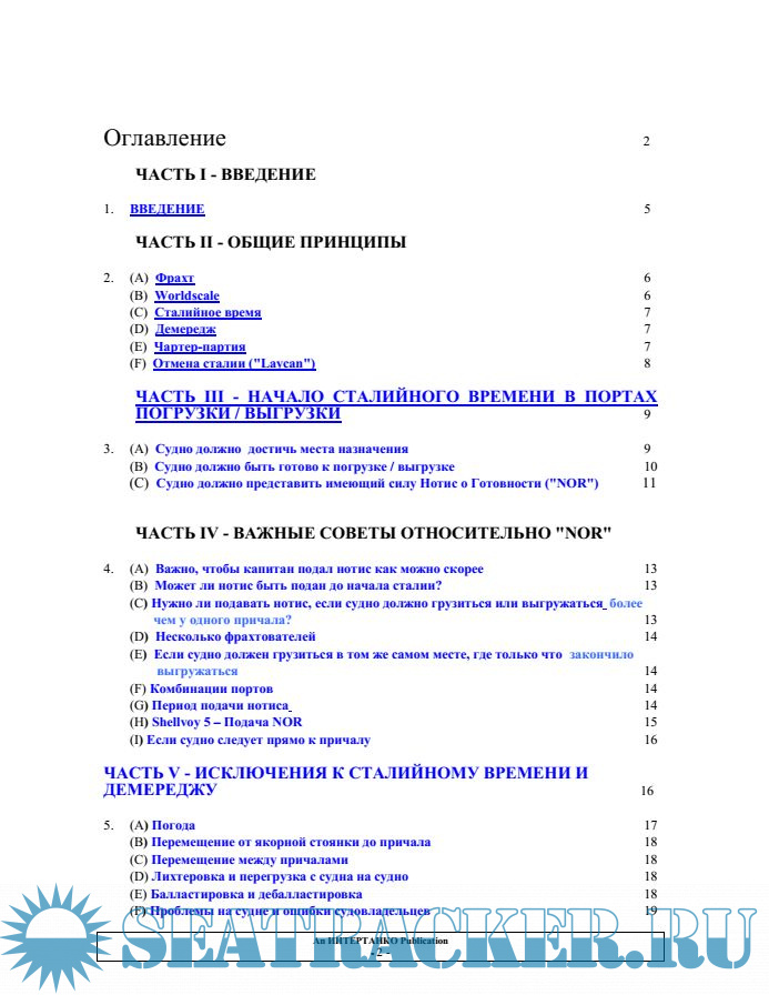

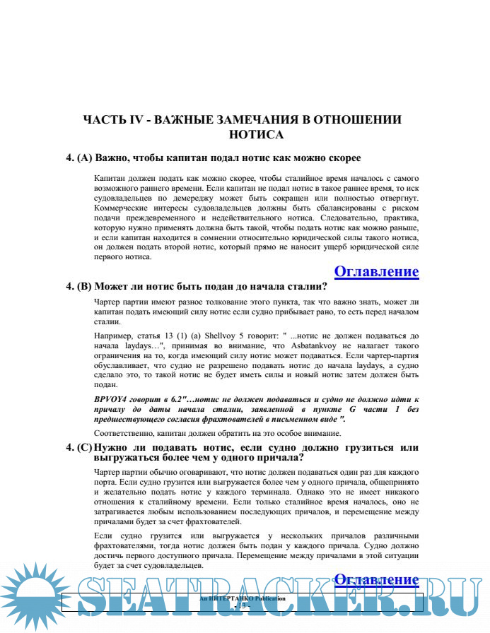

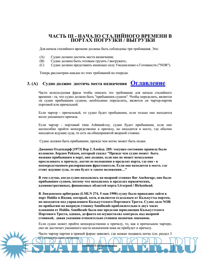

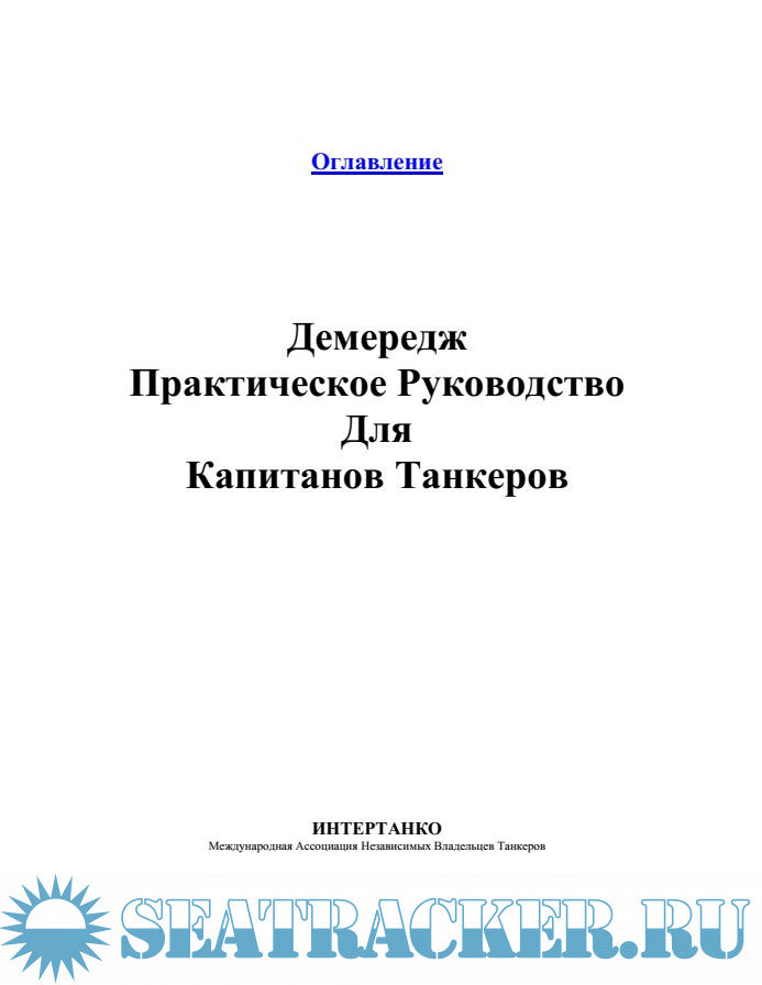

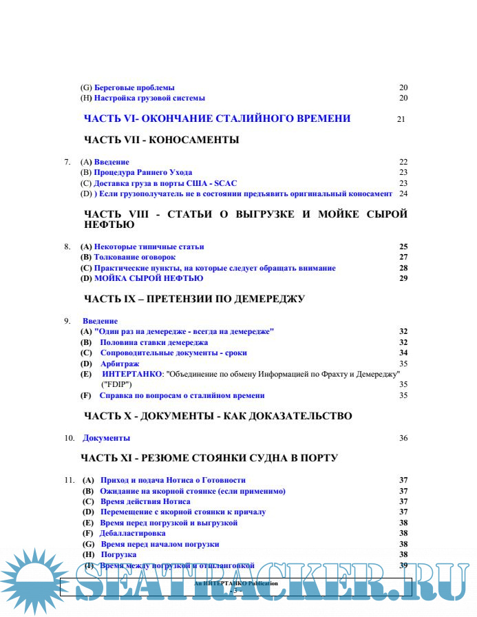

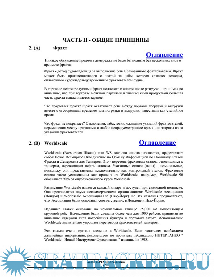

Демередж - Практическое Руководство Для Капитанов Танкеров
Год выпуска: 2002
Автор: ИНТЕРТАНКО
Жанр: Практическое пособие
Издательство: ИНТЕРТАНКО
Формат: DOC
Количество страниц: 39
Описание: Де́мередж в торговом мореплавании - денежное возмещение убытка, плата, причитающаяся перевозчику за простой судна в течение контрсталийного времени. Размер демереджа определяется соглашением сторон, при отсутствии соглашения — согласно ставкам, обычно принятым в соответствующем порту.
Цель этой публикации – обеспечить помощь тем лицам на борту судна, которые отвечают за заполнение документации, на которой основано вычисление демереджа. Если судно может предоставить правильную и точную информацию береговому персоналу, это будет неоценимой помощью для судовладельцев для того, чтобы гарантировать, что претензии были быстро оплачены.
В этом руководстве использовались выдержки из Asbatankvoy и Shellvoy 5 (с исправлениями и дополнениями до 1 декабря 1996, выпущенными в июле 1997), а также BPVOY4.
Данное руководство может быть полезным для лиц с различными степенями знания предмета, так как здесь показаны основные условия и принципы.
