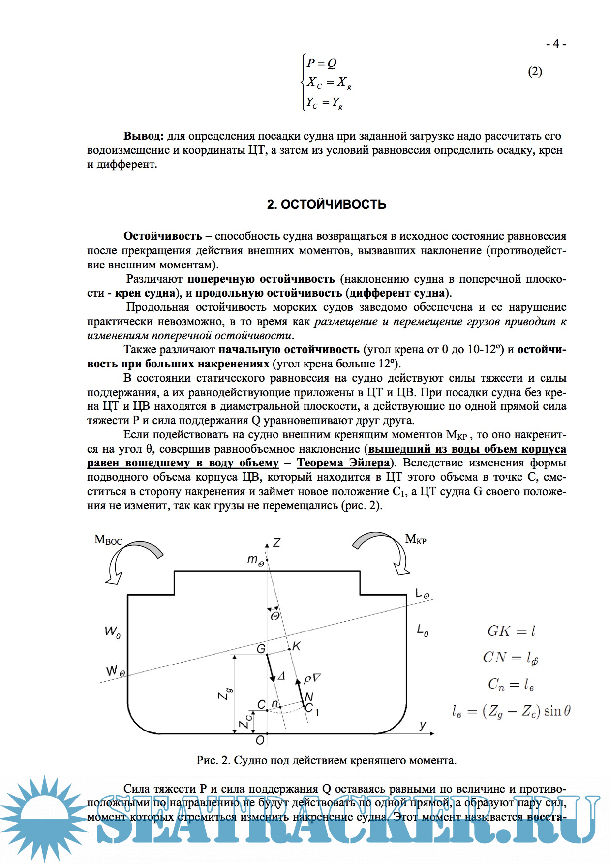

2 Остойчивость..................................................................... 4
3 Диаграмма статической остойчивости...................................... 6

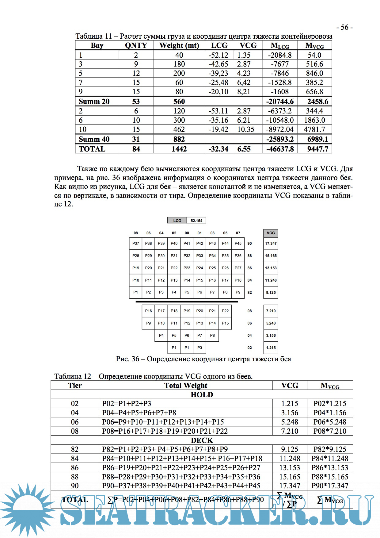

21 Определение координат центра тяжести судна............................ 53
