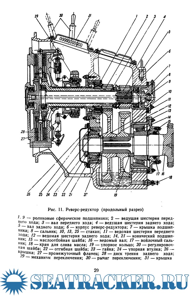

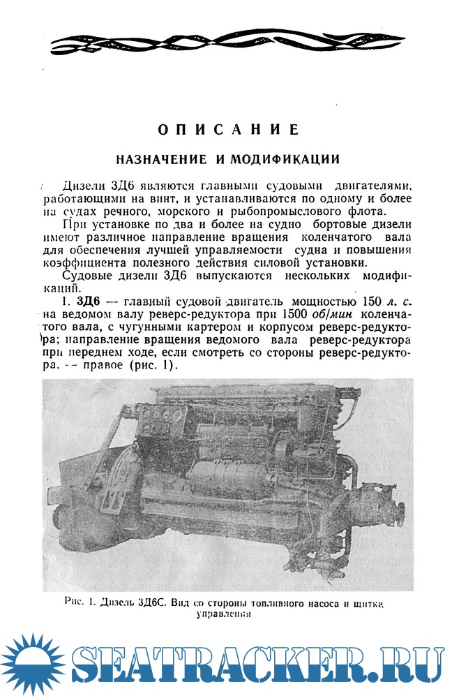

  • В настоящем руководстве приведены основные данные судовых дизелей типа ЗД6 и 7Д6, отличные от данных дизеля 1Д6; описание устройства специальных судовых узлов и агрегатов; требования к установке дизелей ЗД6 на раму при соединении их с валом гребного винта и правила эксплуатации. Рассматриваются наиболее часто встречающиеся неисправности и способы их устранения.
    Руководство предназначено для механиков и мотористов, обслуживающих дизели ЗД6 и 7Д6, и инженерно-технических работников, занимающихся вопросами их эксплуатации.
