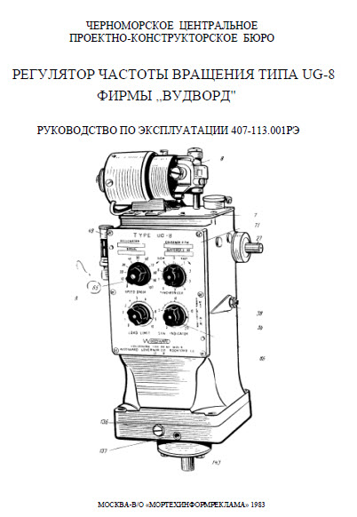

Регулятор частоты вращения типа UG-8 фирмы «Вудворд» / Руководство по эксплуатации 407-113
Год выпуска: 1983
Автор: ЧЕРНОМОРСКОЕ ЦЕНТРАЛЬНОЕ ПРОЕКТНО-КОНСТРУКТОРСКОЕ БЮРО
Жанр: Руководство по эксплуатации
Издательство: В/О «Мортехинформреклама»
Качество: OCR без ошибок
Количество страниц: 60
Описание: Регулятор частоты вращения типа UG-8 фирмы «Вудворд» / Руководство по эксплуатации 407-113.001РЭ

3.1. Регулятор UG-8 фирмы «Вудворд» (рис. 1) предназначен для автоматического поддержания частоты вращения валов приводных двигателей в заданых пределах на всех режимах работы.
3.2. По своим техническим характеристикам регулятор удовлетворяет требованиям ГОСТ 10511—63 и Регистра Союза ССР.
чтя»
3.3. На судах регулятор применяется преимущественно для регулирования частоты вращения приводных двигателей генераторов переменного и постоянного тока, предусматривающих, как правило, параллельную работу.
