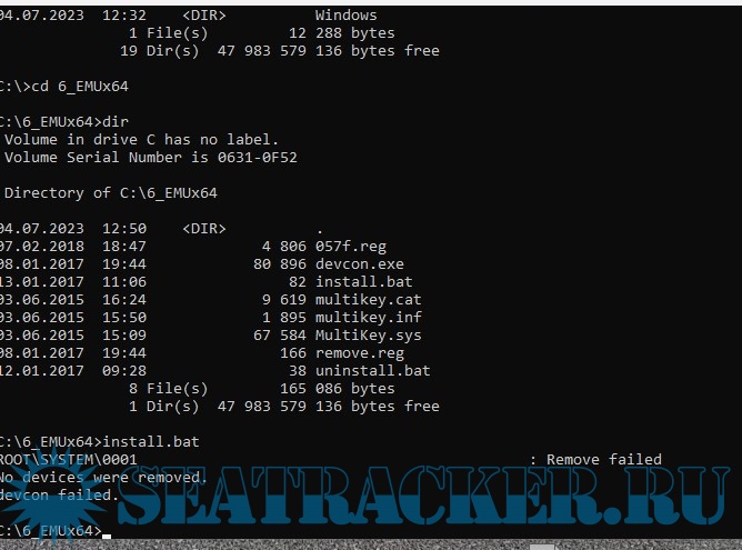

sensone   25-Jun-2023 03:50
Добрый день. Столкнулся с проблеммой при запуске через командную строку
C:\6_EMUx64>install.bat
No devices were removed.
devcon failed.
sensone   25-Jun-2023 03:54
BobbyDigital, ждем... столкнулся с проблеммой при установке через CMD
devcon failed.
asacha   25-Jun-2023 09:56
sensone,
по инструкции так вроде:
"Скопируйте 6_EMUx64 в C:\
Откройте 6_EMUx64 и запустите файл 057f.reg, ок и ок.
Откройте cmd с правами администратора,
в терминале (cmd) напишите "cd C:\" (без кавычек) снова напишите "cd 6_EMUx64" напишите "install.bat", введите.
Тот же процесс, если у вас есть система x86 для 5_EMUx32."
Я запускал через Тотал, проблем не было.
3
