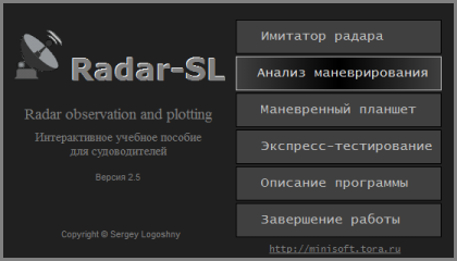

Описание: Radar-SL - Радиолокационное наблюдение и прокладка с имитатором радара. Отработка навыков расхождения на имитаторе судовой РЛС. Графический анализ маневрирования в истинных курсах. Тренировка на маневренном планшете. Программа предназначена для судоводителей, желающих самостоятельно отработать и восстановить навыки по расхождению судов в условиях ограниченной видимости, студентов (курсантов) морских учебных заведений, а также слушателей тренажерных центров, обучающихся по программе. Радиолокационное наблюдение и прокладка ( Radar observation and plotting ).

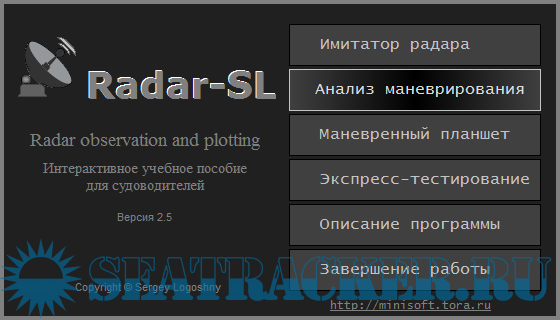

Программа состоит из следующих разделов:
  • Имитатор РЛС с модулем управления судном

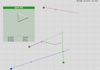

  • Анализатор маневрирования

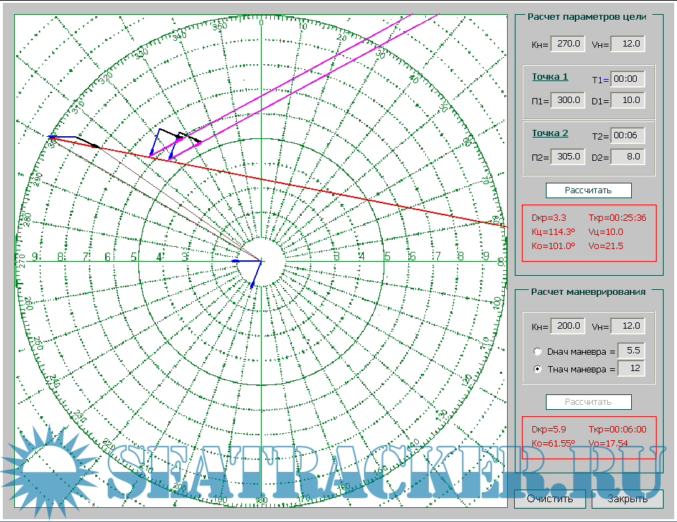

  • Маневренный планшет

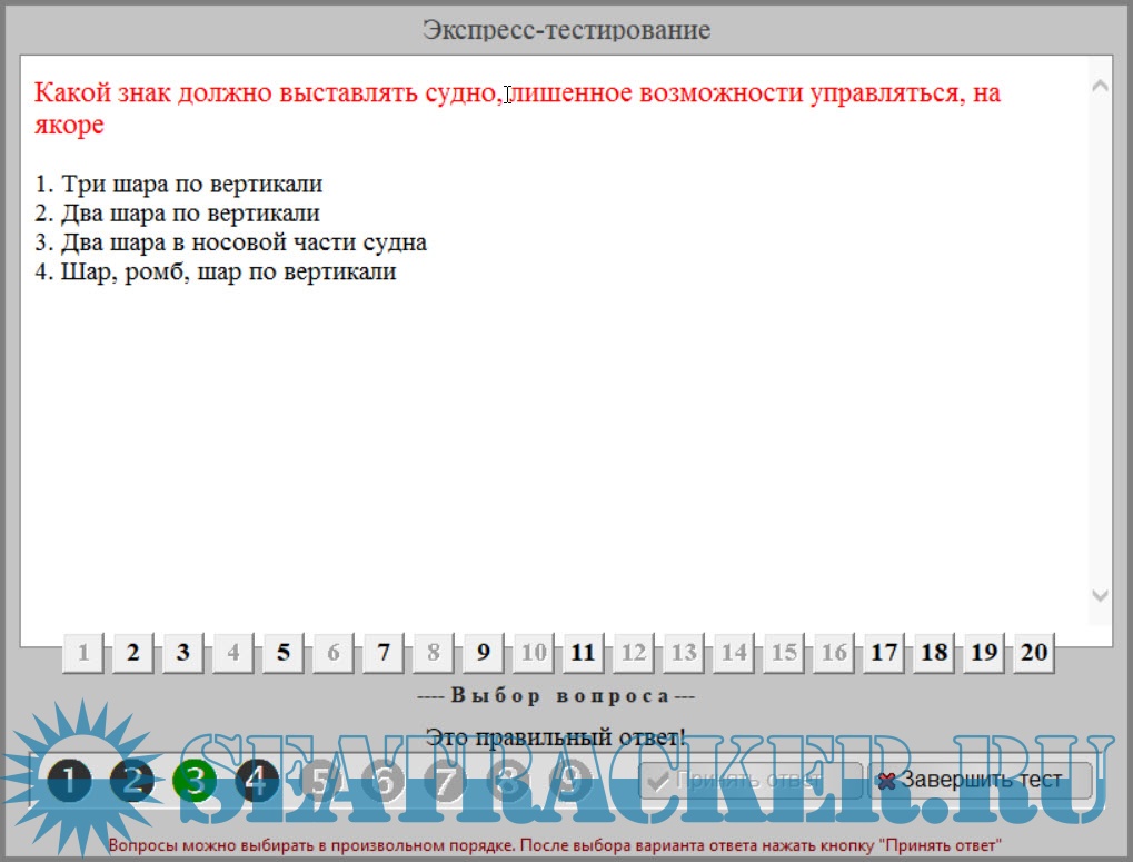

  • Проверка теоретических знаний (Экспресс - тестирование)
Программа работает под управлением операционных систем Windows.
Запуск программы - файл Radar.exe
Программа предназначена только для тренировки и не может использоваться в практической деятельности.

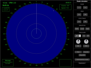

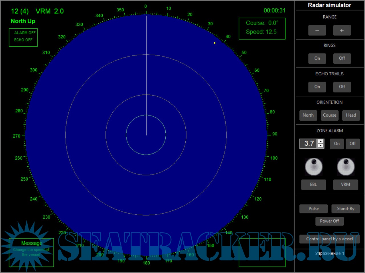

Имитатор РЛС
Состоит из имитатора РЛС и блока управления судном.
Имитатор РЛС позволяет производить в реальном масштабе времени наблюдение в открытом море до 5-ти судов целей одновременно.
Основные функции:
  • Определение пеленга (подвижный визир)
  • Определение дистанции (подвижный круг дальности)
  • Неподвижные круги дальности
  • Изменение шкалы дальности
  • Echo trails
  • North Up / Course Up / Head Up
  • Zone alarm
  • Захват и сопровождение цели
  • Управление собственным судном

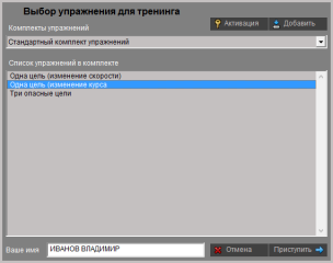

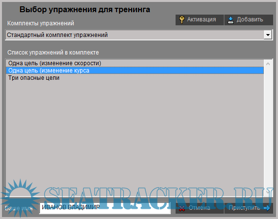

Запуск имитатора РЛС
В окне выбора упражнения:
  • Выбрать комплект упражнений
  • Выбрать упражнение
  • Ввести имя судоводителя в поле "Ваше имя"
  • Нажать [Приступить]
Кнопка [Активация] — активация программы (ограничение времени без активации).
Кнопка [Добавить] — добавление новых упражнений.
Удаление — Alt-D.

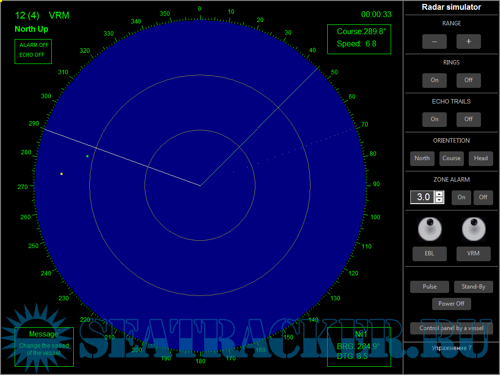

Управление имитатором РЛС
  • Pulse — запуск упражнения
  • RANGE [+/-]
  • RINGS On/Off
  • ECHO TRAILS On/Off
  • ORIENTATION:
    - North
    - Course
    - Head
  • ZONE ALARM On/Off
  • VRM — подвижной круг дальности
  • EBL — визир пеленга
  • Захват цели — клик мышью
Завершение работы
  • Stand-By
  • Power Off
Скриншот сохраняется: Alt-S (папка /SCR, PNG)

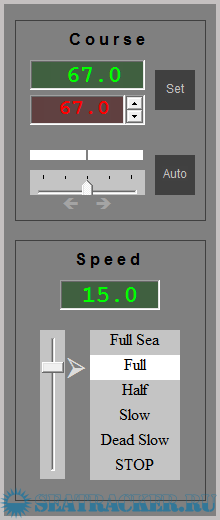

Блок управления судном
Управление судном:
  • Курс:
    - AUTO (Set)
    - ручное управление (AUTO)
  • Скорость — машинный телеграф
Закрытие панели — клик мышью по рабочей области.

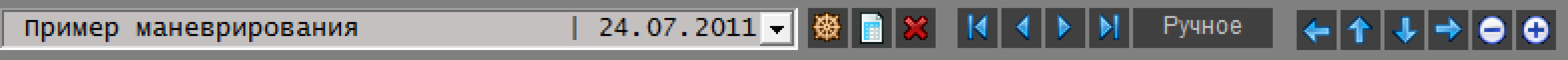

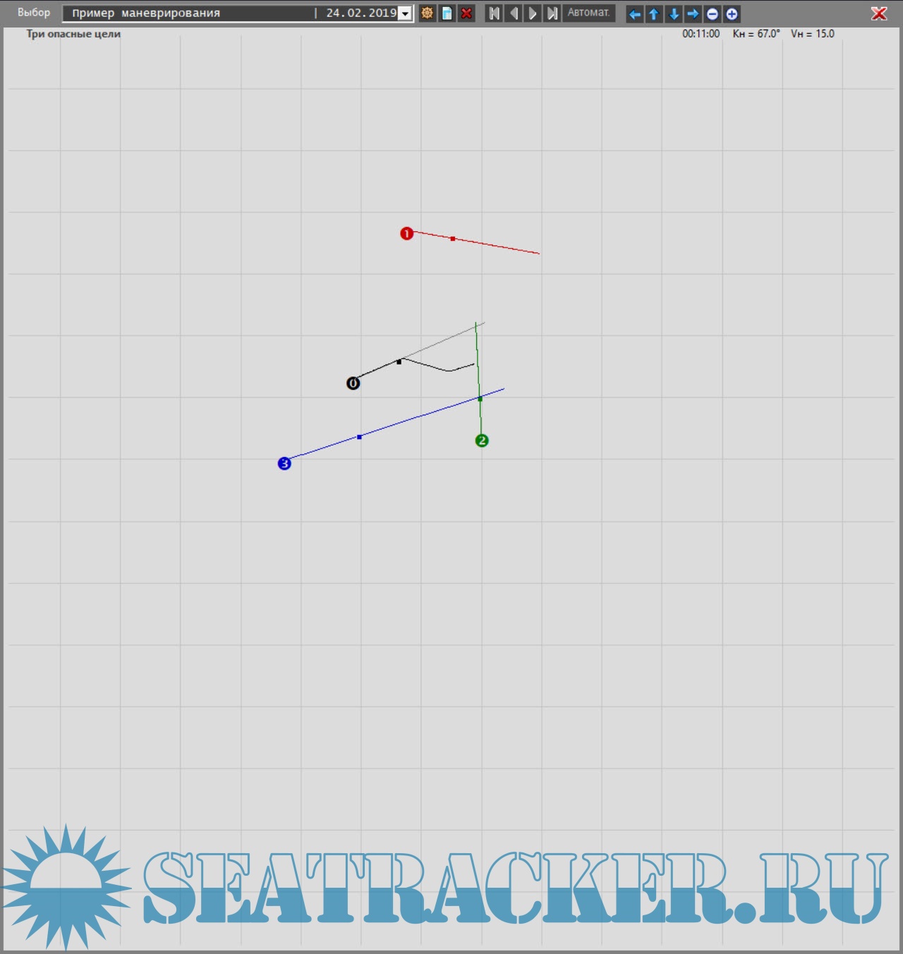

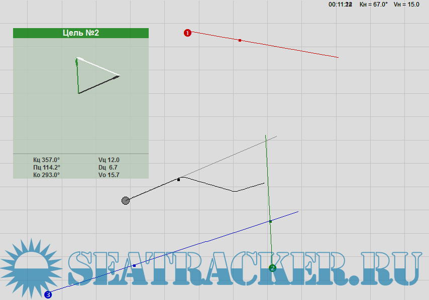

Основные возможности:
  • Траектории судов
  • Проигрывание маневров
  • Треугольники относительного движения
  • Отчёты маневрирования
Отчёты сохраняются в папке /REP

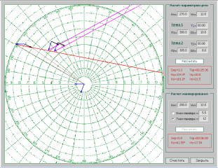

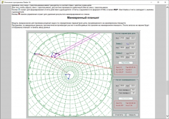

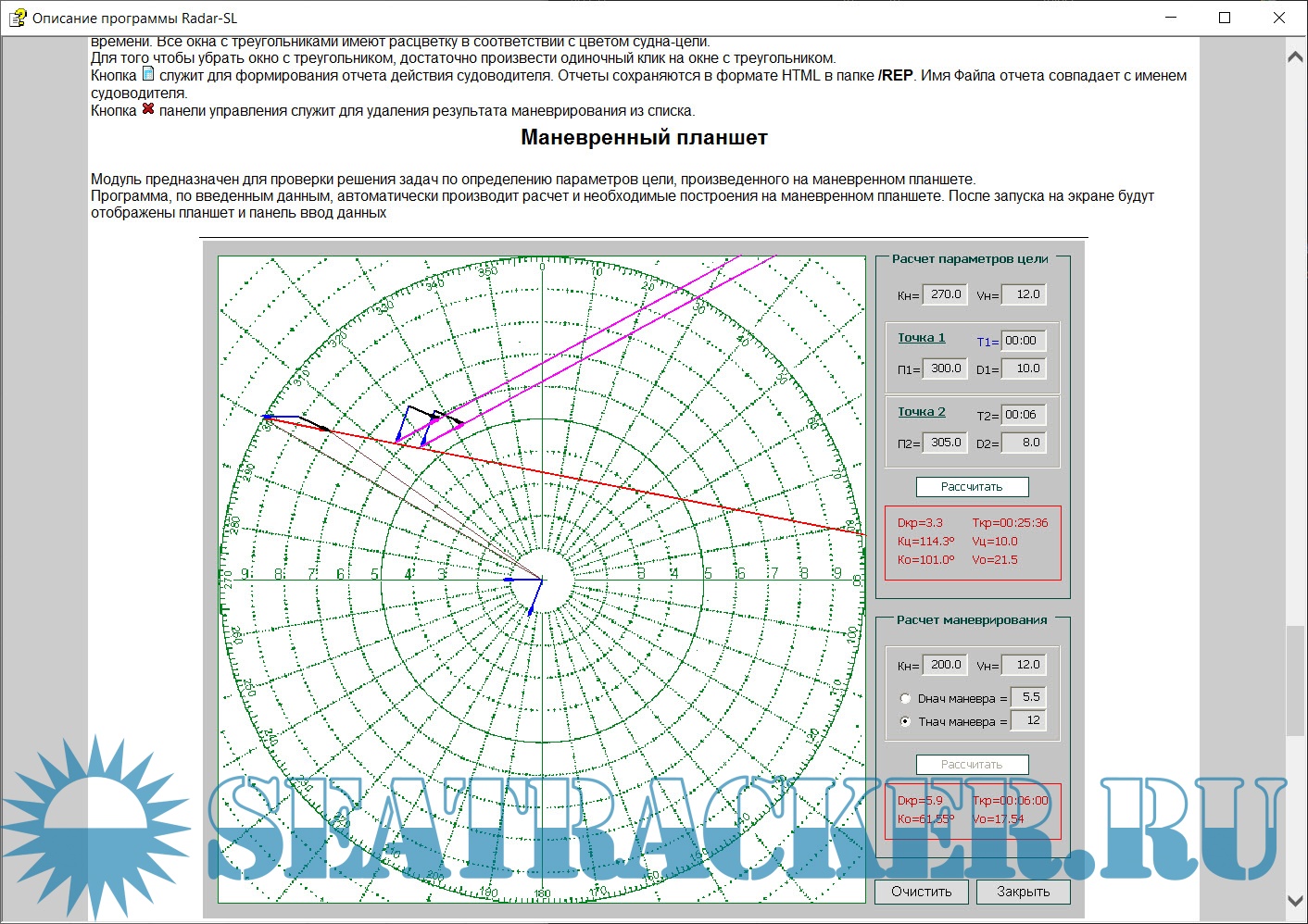

Маневренный планшет
Расчёт:
- курс
- скорость
- пеленг
- дистанция
Кнопка: [Рассчитать]

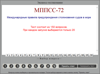

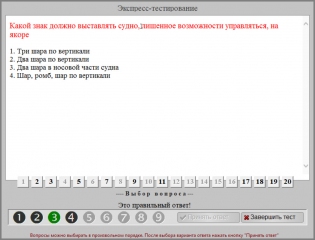

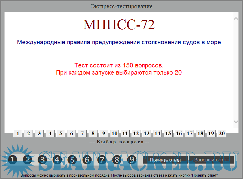

Экспресс-тестирование
20 вопросов (случайный выбор).
Поддержка пользовательских тестов формата MTD (MiniTest-SL / ExeTest-SL).
