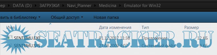

Люди не работает эмулятор под вин 32 - run emulator for win32 (sentemu). Компьютер вообще не реагирует . Может эти два файла -надо копировать куда-нибудь. Жму на SENTEMU.EXE-ноль эффекта. Или дайте ссылку на другой эмулятор.
cvaigon, А как, по вашему, компьютер должен реагировать на запуск sentemu? Чихать, кашлять или грязно выражаться? Последние версии sentemu вообще никак не реагируют на запуск. Они реагируют, если только Sentinel драйвера не установлены.

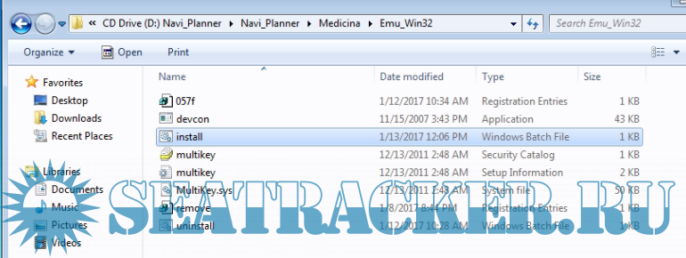

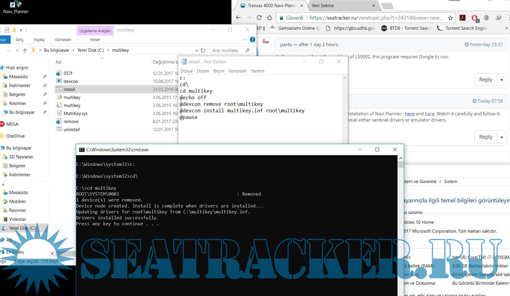

paxtu, I finally setup on win 10 x64 and it is working perfect. the LS0002 dungle eror first disable the signature check with and edit your install.bat just like the picture. and make a folder in your c drive and name it "multikey"[img][/img] http://seatracker.club/i/p/7c/b4...2daa7eddf3f6.jpg
cvaigon, для информации: эмулятор донгла для х32 битных систем может быть 2-х видов - либо это в виде multykey, либо это старый, добрый sentemu, который и был предложен в данной раздаче. Для х64 битных систем - только в виде multikey ( я что то не помню sentemu для х64) Касательно вашей проблемы - у вас или не установились обновленные дрова от sentinel, либо не установился эмулятор донгла (или multikey или sentemu - читай выше). Чтобы вам помочь - как то маловато фразы "Люди столкнулся с аналогичной проблемой .......I have the problem of LS0002, this program requires Dongle tu run." Здесь, конечно волшебники, но не настолько, чтобы читать мысли. Какая винда, ее битность, по крайней мере? На какой диск устанавливаете (C, D, E...) А то получается как в другой фразе: "Пойди туда - не знаю куда, принеси то - не знаю что."
