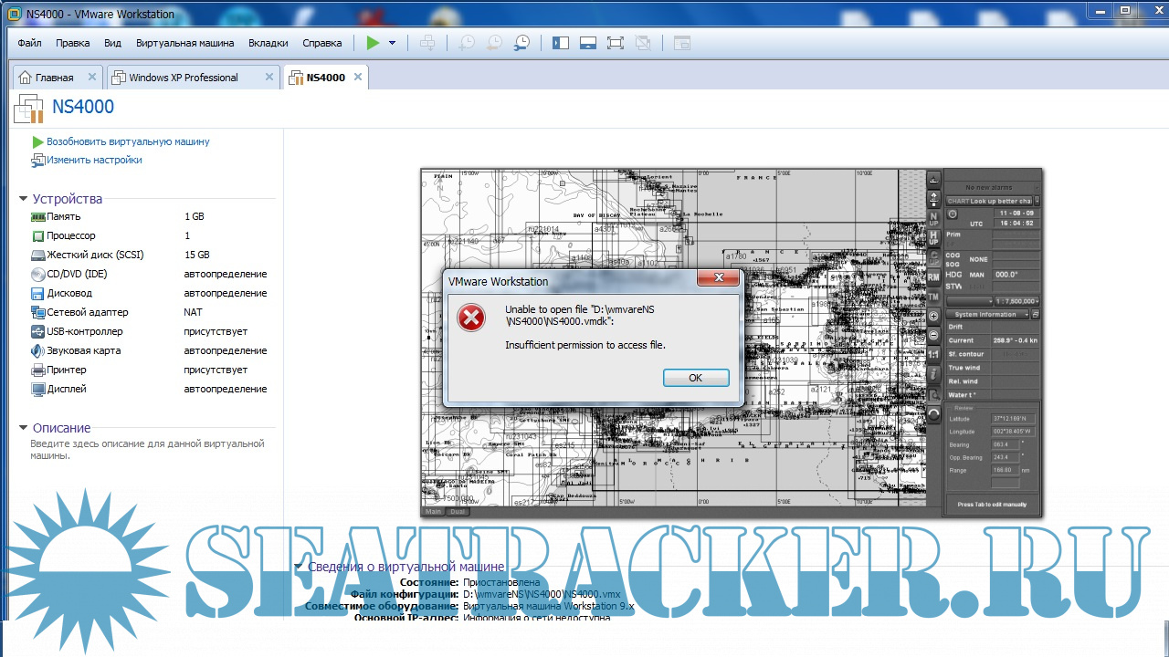

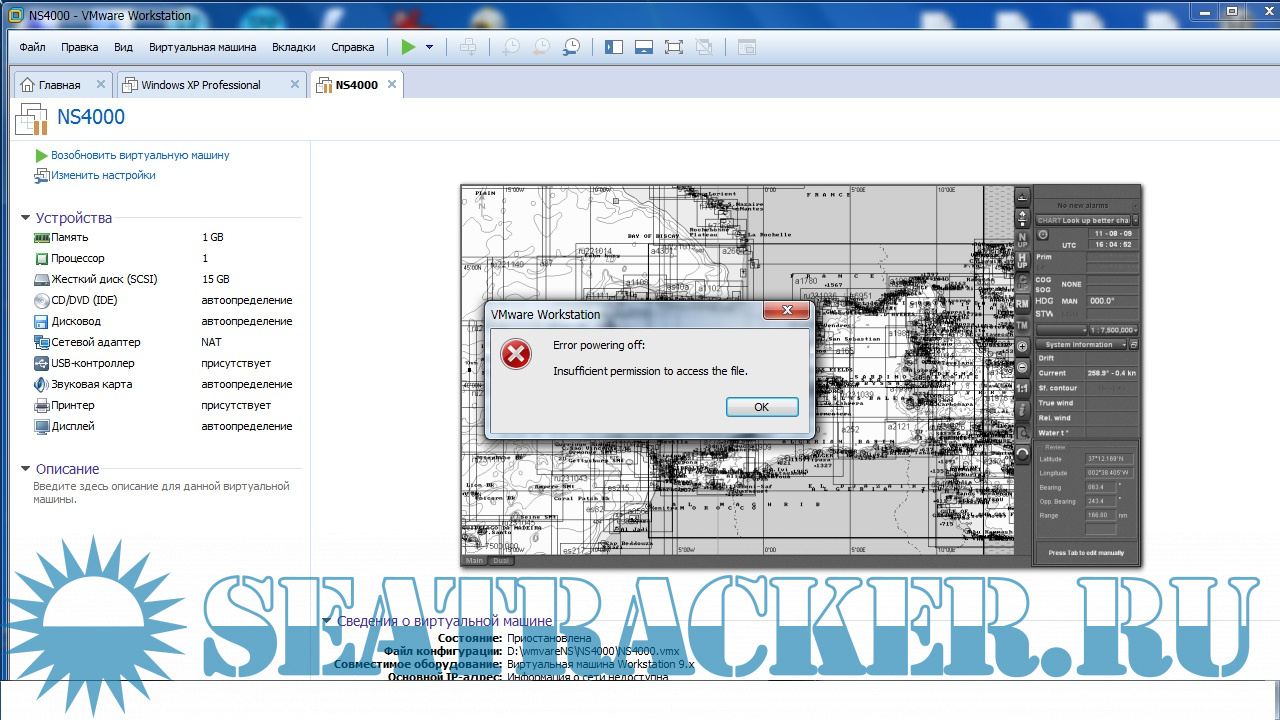

Вот зачем выкладывать залоченый образ?
Выкидывает, что нету разрешения доступа файла.

13064Вот зачем выкладывать залоченый образ?
В атрибутах папки с машиной снимите "Только чтение"
