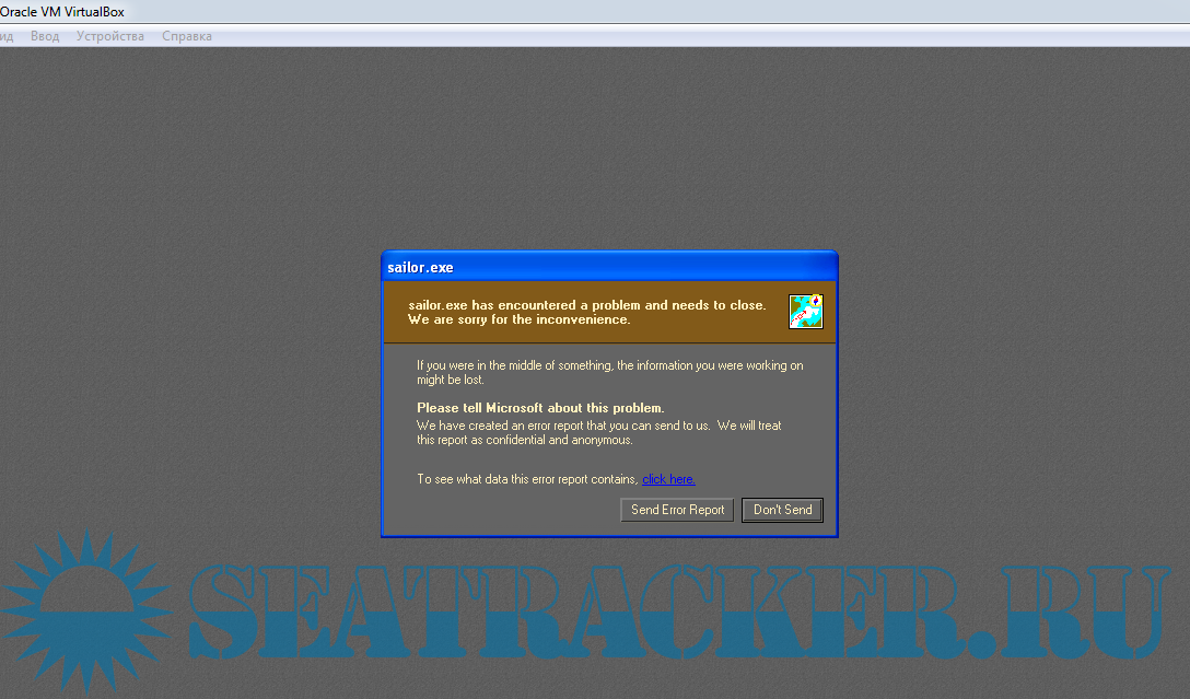

Проделал эту работу так, установил виртуалбокс, установил аддоны именно этой же версии, запустил XP 32 bit версию, далее установил аддоны внутри системы через Устройства - Подключить образ диска Дополнений гостевой ОС , перезагрузил, запускаю Emu, Navi-sailor, та же ошибка, sailor.exe has encountered the problem. Даже не знаю как ее решить.

Подскажите, как решить проблему с ошибкой "sailor.exe has encountered a problem and needs to close".
Ошибка появляется сразу при запуске NS4000.
Эмулятор перед запуском NS запускал.
Заранее спасибо.
Arcan ®   16-Mar-2018 11:55
clumsy,
1. Здесь https://www.virtualbox.org/wiki/Downloads скачивается сама программа виртуалбокс, а к ней идет упаковка аддонов, на этой же странице скачивается и устанавливается после установки программы. Только к каждой версии виртуалбокса идет свой пак аддонов с тем же номером версии.
После установки пака и запуска гостевой системы ( в вашем случае Windows XP в виртуалбоксе) в верхнем меню программы "Устройства - Подключить образ диска Дополнений гостевой ОС" - программа или сама запустит установку дополнений или вам надо ее вручную запустить с подключенного в Windows XP образа и установить дополнения и перегрузить виртуальную машину. Вот только после можно сказать, что
VirtualBox Extension Pack установлен в гостевой ( Windows XP) системе.
И только после установки этого дополнительного пака - как обычно запускаем эмулятор и саму программу транзас.
( Обычно установка VirtualBox подразумевает также сразу и установку Дополнений, поэтому я и не акцентировал на этом внимание.)
2. Программа NS4000 болезненно относится к "НЕстандартным" размерам экрана. Поэтому в виртуальной машине у вас должно быть установлено разрешение
по меньшей мере 1024х768 , а еще лучше 1280х1024, и запускать надо с таким разрешением. Потом уже, после запуска, когда откроется окно транзаса, можно растянуть окно виртуалки.
Arcan ®   16-Mar-2018 12:42
clumsy, Проверьте разрешение экрана при запуске.
clumsy   16-Mar-2018 13:29
Arcan, разрешение 1366x673. У меня есть подозрение, что проблема в лицензии. При попытке запуска 'Chart Asistant' появляется ошибка, что срок действия лицензии истек.
Я изменяю системное время - перевожу в прошлое. Но при запуске NS время автоматически сбрасывается на текущее.
Arcan ®   16-Mar-2018 13:58
clumsy, измените дату на Host компьютере. У вас автоматически изменится на виртуальной машине. И попробуйте запустить. А разрешение, все таки, попробуйте поставить стандартное 1280х1024.
