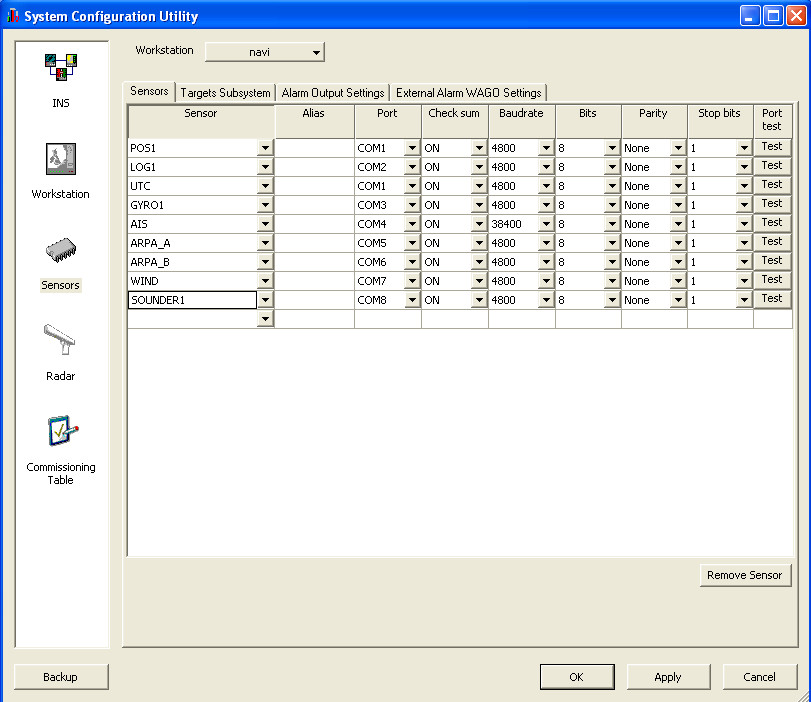

Ismayil_abd, Ну, если делали, то у вас должно быть примерно так:
ткни сюда
Кнопочки test справа - не просто так, а чтобы проверить, что идет через этот СОМ порт и в каком виде.
Arcan   28-Mar-2018 19:11
Это означает, что порт 3 не открылся. Предлагают перезагрузиться и попробовать еще раз. А вы уверены, что ваш GPS подключен как раз на порт № 3?
Еще эта надпись может означать, что у вас нету порта № 3.
Borisentiy   05-Jun-2018 13:32
Arcan,
Спасибо за ответ.
1. XP - ru
2. Принято, спс
3. В Диспетчере все com-порты видны и работают нормально. Порты не видно в system configuration (что от нависэйлора). Там есть вкладка специальная. Игрался со скоростью подключения портов - результат тот же
Скорее всего воспользуюсь советом про 3000 сэйлор.

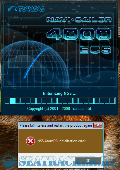

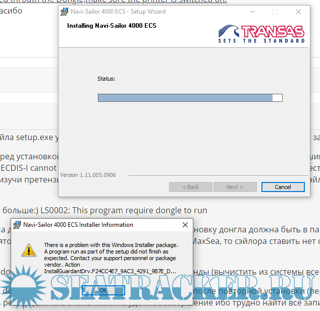

4yDuJIa   22-Apr-2019 11:53
Не получается установить. Win 10 x 64 Дату менял на 2008 год и ставил совместимость с WIN XP SP2
Arcan   22-Apr-2019 13:48
4yDuJIa, НЕ будет эта версия работать с Win 7, 8, 10. Только c ХР

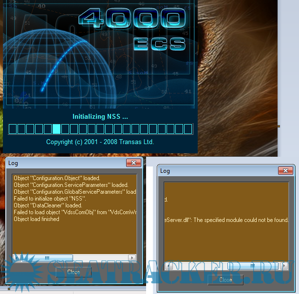

4yDuJIa   23-Apr-2019 17:53
Попытался поставить этот NS400 на виртуальную машину win 7 x32. Все шло нормально, но при запуске выдает такое. На правом скриншоте лог NSS
click me
