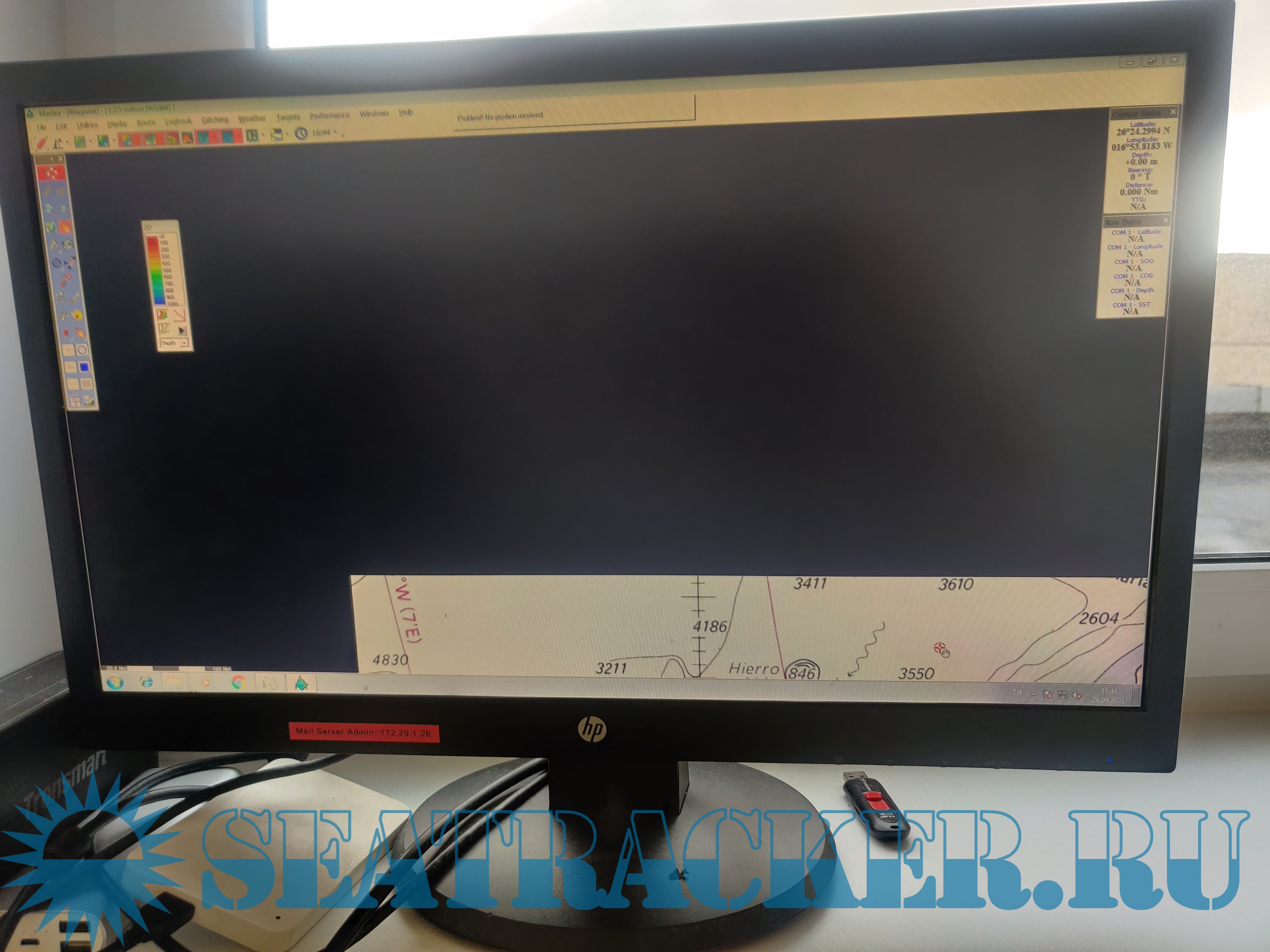

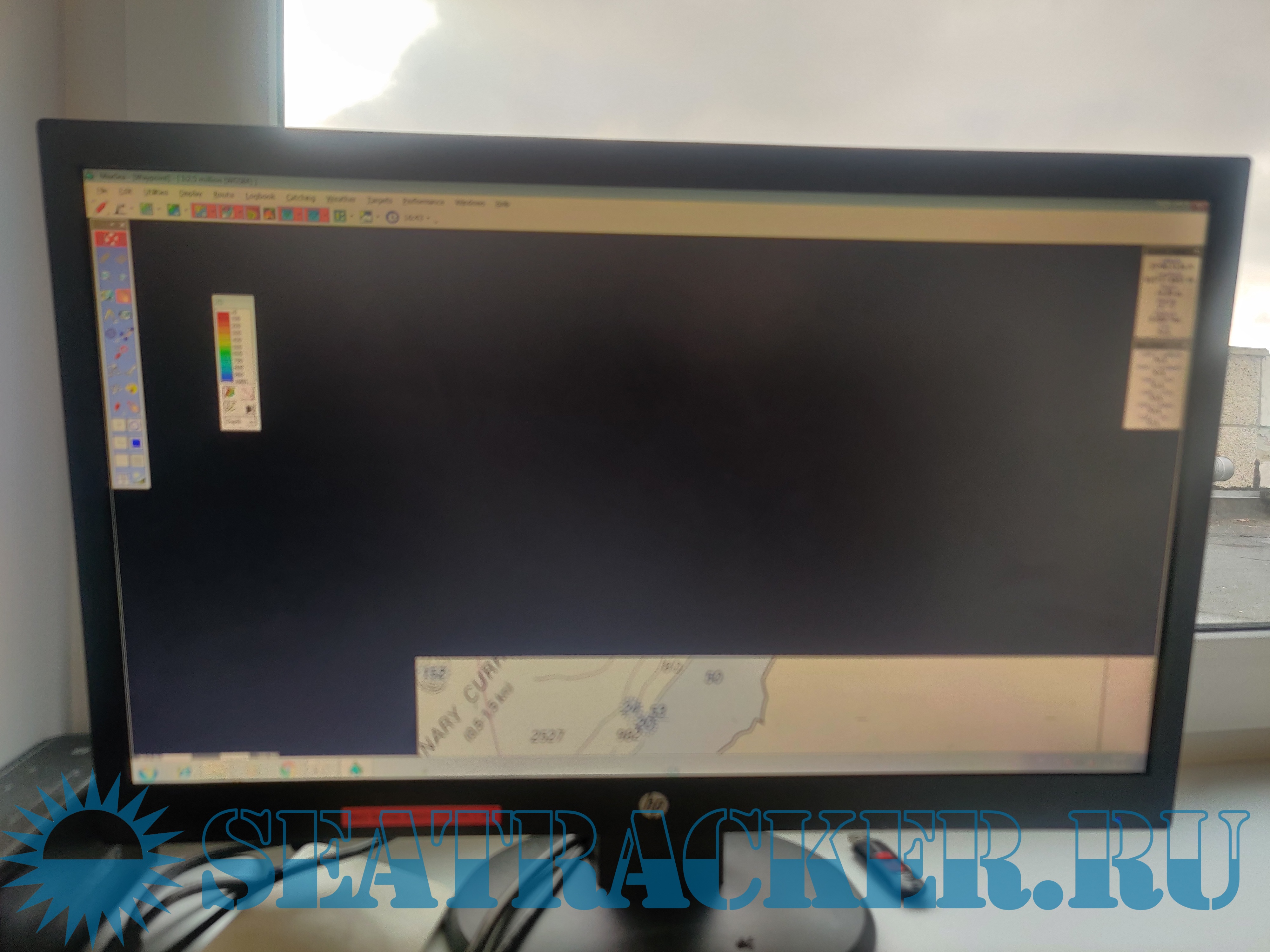

Добрый день. Установил по приложенной инструкции на windows 7. Все прошло как в инструкции, все установилось. Но карты выглядят как на скринах. То есть карты то установилось, но отображение не идёт. Может знает кто, в чем может быть дело?
cvaigon   26-Sep-2021 16:45
С видео картой проблемы .
Проверьте, что бы была не вшивка.......(не интегрированная ) , а отдельная.
Лучше Джи Форс..........

кто подскажет, что делать. Вроде все правильно сделал, но при первом запуске MaxSea не отображается карта.
Leo67   16-Dec-2021 15:24
82057кто подскажет, что делать. Вроде все правильно сделал, но при первом запуске MaxSea не отображается карта.
На компьютере не хватает мощности видеокарты, поэтому на месте карт - серое пятно. Надо ставить на другой, более мощный компьютер
VVZZXX   18-Dec-2021 06:43
Проверьте, пожалуйста, что соответствующий формат карт открыт и выбран в свежеустановленной программе
Проверьте !

under, Никогда не делай выводы на основе неполной информации! У Вас есть точная информация по видеокарте у товарища maxmot25 ? Похоже, что нет. Ну тогда и умничать здесь не надо. Предложите свой вариант (удалить интеловские драйвера, например). Так эта информация есть в раздаче. Если человек пишет, что сделал всё правильно, значит, он это учёл. Учите матчасть, короче.
under   20-Dec-2021 21:14
Leo67, полный бред это ваше суждение, что "не хватает мощности видеокарты". Эта прога 2010 г. выпуска. На коком таком допотопном компе ее надо бы ставить в 2021 г. чтоб видеокарта не тянула?

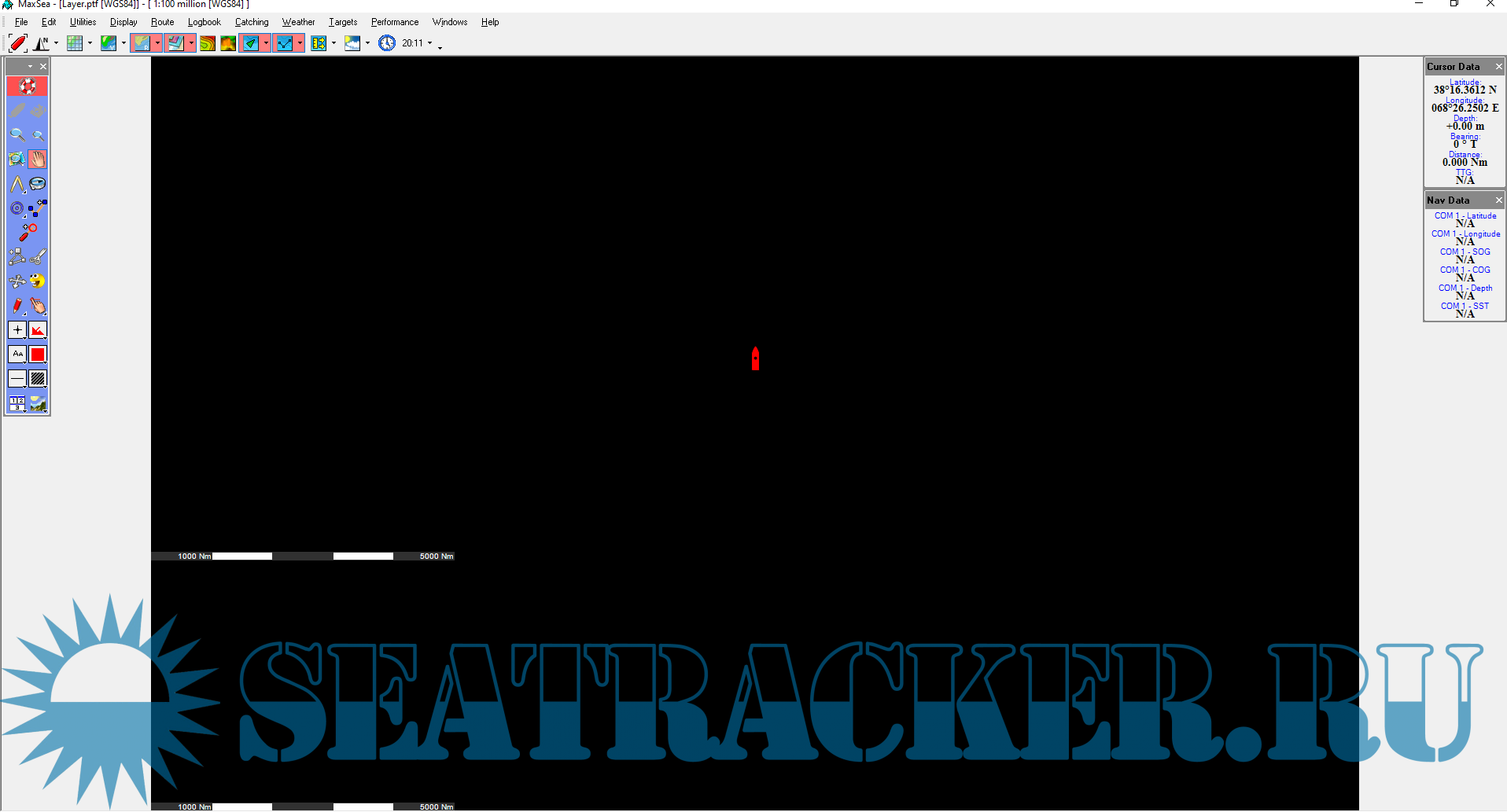

Sperm_whale   24-Dec-2021 20:15
Установил верно, все работает, но карты не отображаются, черный экран. Нужна помощь.
The maps aren't display, need help!
bruhmoment15122   22-Mar-2022 17:04
Hello. I downloaded and successfully installed maxsea with no problems. I also downloaded the latest charts from JEEPESEN. I have the black screen problem when I try to launch maxsea. And also before the program opening, a window opens looking for a file "Utils: Polar (*.pol)". I disabled my graphics card driver and let it run on the AMD integrated graphics and it still shows the black screen. What can I do?
