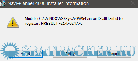

Djem190   20-Mar-2021 15:57
Третий день пытаюсь установить соглсано всем инструкциям. Постоянно вылетает ошибка LS002 при запуске программы. пробывал уже на разных компьютерах. без результатно!

Arcan, Приветствую! SOS - нужна помощь! ) После установки программы и последующего ее запуска всплывает "окно" - Pls, enter bridge gateway address... Пробовал вводить: host/IP:127.0.0.1 - не помогло. После нажатия "Cancel" - всплывает следующее: LS0001 License verification error. Program is not properly signed.
Если не трудно, помогите пожалуйста!

ОПИСАНИЕ СИТУАЦИИ, я установил все пошло хорошо, кроме самого запуска Транзаса, хотя установил Sentinel Protection Installer 7.6.7, Licence_Progrs скопировал и кинул два файла в корень куда установил, и где эти два файла на замену, добавил в регистр или эмулятор, или как правильно это толковать - 6_EMUx64 (BAT) так как система 64bit , писали что на 10 можно ставить, по крайне мере в описании к раздаче. Установить установил, все выпалил, запускай, там пишет порт и гейт, я написал, но дальше запуск не пошёл.
Решил все удалить через Revo Uninstaller Pro , чтобы так сказать нигде следов не оставить и в реестре и.д , и устанавливая заново , доходя до ввода Host 127.0.0.1, и начала установки, чтобы я не делал у меня постоянно выбивает эта ошибка, что это и как с этим бороться? я в виде папок у меня все настроено ( скрытое) на видное, не могу найти файл чтобы удалить и возможно тогда даст мне его продолжить установить. Спасибо, за помощь .
